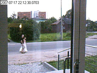

Meil töö juures on mingi veebikaamera. Kasutame AVICAP32.dll-i sellelt pildi saamiseks. Kui keegi uksekella vajutab, võtab server pildi kaamerast ja saadab jpg formaadis kohalikus võrgus laiali. Paar pilti sekundis.
Mingi aeg oli mul sinna taha pandud automaatne salvestamin, et salvestas need jpg pildid kõvakettale. Faili nimeks pani kellaja. Ja siis oli mul veel tehtud üks programm, mis sarnased pildid ära kustutas. Windowsi enda Pictures and Fax Viewer sai nende piltide näitamisega väga hästi hakkama. Hoidsin lihtsalt paremat nooleklahvi all jne.
Idee poolest saaks sellise proge lihtsasti valmis teha, mis pilte salvestab. Aga Windowsile ei meeldi, kui kataloogis on 10000 pilti ja ise ei leia ka suurt midagi üles. Siin paistab üks näide ka olevat, kuidas seda dll-i kasutatakse... Kaamera peab olema arvutiga ühendatud, installitud ja sisse lülitatud, siis saab kaameraga suhelda selle AVICAP32.dll abil (windowsil endal kaasa).
Aga oluline on jah, et kaamera liiga kaua ei adapteeruks sellele valgustatuse muutumisele, kui 500W prose käima läheb. Päikse vastu soovitavalt polaroid klaas ka ette.

Mul tuli keskmiselt 20 MB päevas neid jpg-sid. Ühe pildi suurus ~30 kB. Ehk siis paarsada pilti päevas. uus pilt salvestati, kui pikselite standardhälve eelmise salvestatud pildiga võrreldes oli üli 7% ning pildi keskmine tumedus liiga suur polnud (väga pimedas tekkis kaamerale tugev müra sisse, siis olid kõik pildid väga erinevad). Pilvede liikumisest sain sedasi lahti, et piltide erinevuse võrdlemisel pildi ülemist osa ei arvestanud. Pildid ise üsna väikesed 320x240 pixelit.
