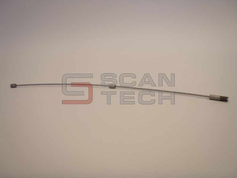

Küsimus trossi kohta mida hr.Cyber selles teemas puudutab. Jutust järeldan, et poest sellist asja enam ei saa.
Niisiis, tuleb teha uus!
Pikkuse enam-vähem saaks paika, kuigi rebendi koht üsna pulstunud. Otsavindi näol mingi reguleerimisevaru siiski jääks.
Teab keegi kohta kus pakutakse selliseid, trossi otsa kinnituvaid vindiga pinguteid?
Või on päris originaaltross päkkuda kellegil? Kasutatud, aga korralik.
L Juul 02, 2011 12:52
Kas seda mõtled?
Kunagi sai uuritud kellegi jaoks, Scantechina on saadaval, hinnaks oli aasta eest 600 eeku. Kindlasti saad enda lemmiksaabitöökojast selle tellida või Tartus nt. Taketist.
cabric
Postitusi: 402
L Juul 02, 2011 13:32
Seda just, oo imet ja ongi olemas!
