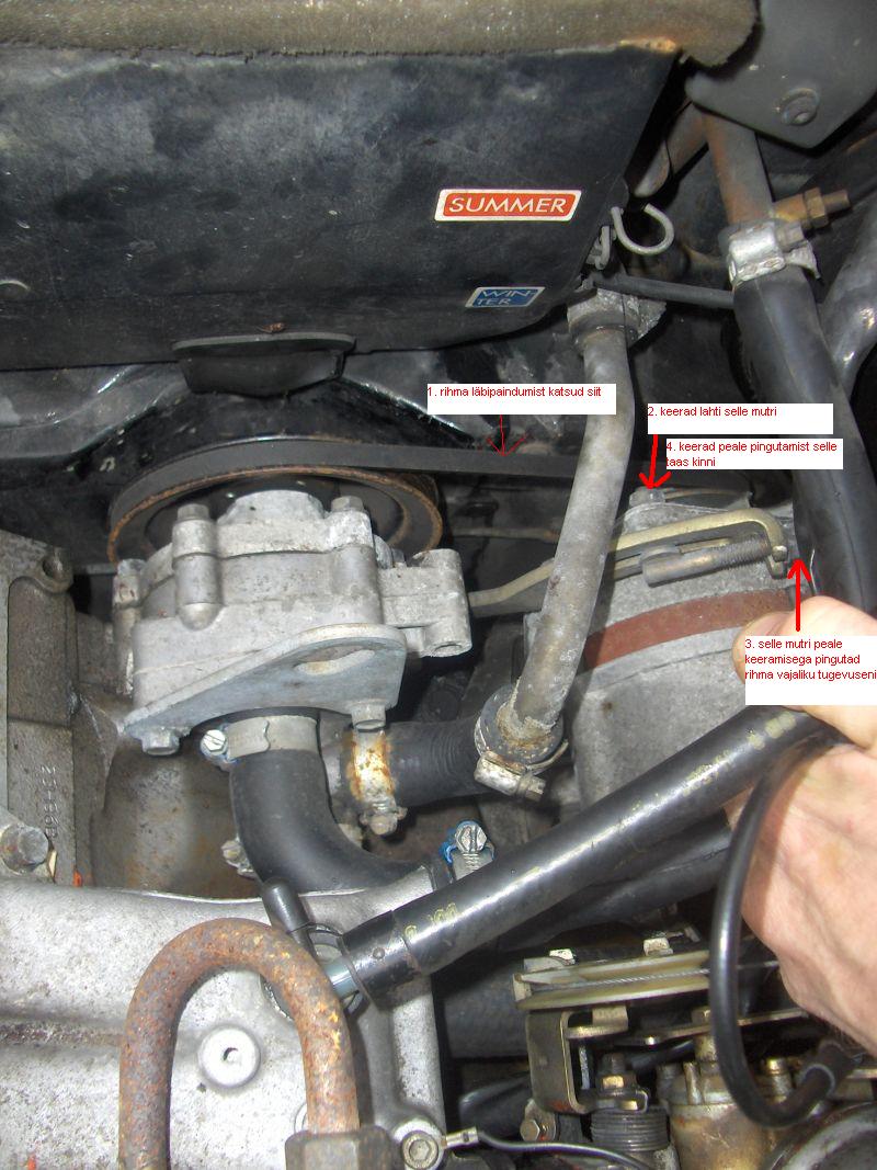

ja vilin sõidu ajal võib tõesti olla veepumba rihma liigsest lõtvusest. ja miks mitte sellest ka jahutuse probleem.
alusta rihma pingsuse kontrollist.
katsud käega, kui palju läbi vajub. ca 2 cm tugeval surumisel normaalne.
seda yllatavalt lihtne reguleerida.
Tänud, ivomets :notworthy:, selle rihma pinget ma juba kontrollisin, tundus piisavalt pingul olema, ons sel miski ülepingutamise oht kah olemas, äkist hakkab miskit kinni pooma? Muidu võiks ja veel veitsa peale keerata ehk ikka ei saand piisavalt ...
