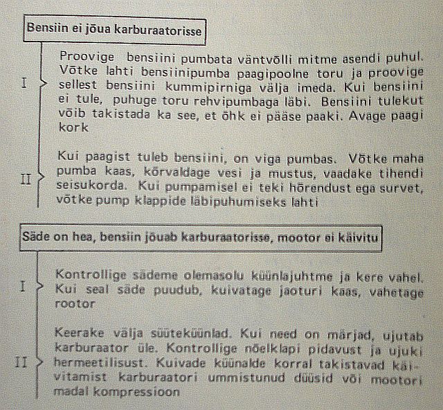

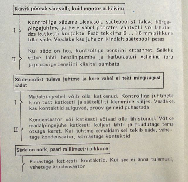

vaata, ma reedel tulen pealinna ja tooks sulle hea meelega raamatu "sõiduautod "mul neid yks yle.
seal kõik kirjas.
variant sädeme vaatamiseks: võtad syytepoolist tuleva kõrgepingejuhtme ja paned ta nii , et juhtme otsa ja mingi kere metallosa vahele jääks ca 8 mm. siis syyde sisse ja annad starterit: kui säde tuleb, siis asi korras.
kui sädet ei ole siis:
1:kas on kontaktivahe, või mitte, näed, kui anda starterit ilma jagaja kaaneta. siis peavad kontaktid kinni- lahti liikuma.
2:ei jõua 12 v syytepooli + klemmile
3: on katkenud peenike juhe jagaja ja syytepooli "-" klemmi vahelt
järgmine etapp :
asetad kõrgepingejuhtme tagasi jagaja kaane sisse ja kaane kohale, siis võtad kyynlajuhtme ja asetad samuti kerest ca8 mm kaugusele ja taas starterit. kui nyyd sädet pole siis rootor , või jagaja kaan peetis.

ivometsale: tänud hea nõu eest!
Kas sädeme kontrolliks peab ilmselt kaks inimest olema, on nii? Kas säde on piisavalt ere, et seda ka päikesepaistel näeb? eks me katsu vaadata, kas näeme ehk ei näe :freak:
Aga raamatust olen huvitet küll - saab ehk jõnksu targemaks jälle :)
T Mai 09, 2006 12:15
kahekesi ikka seltsim. ja kõrgepinge juhtmeid targem hoida näpitsatega või keskelt, siis ei saa erutavat sahmakat, muidugi kui säädet on
sädet peaks ka päiksega nägema aga varjus ikka parem. ja säde peaks olema selline ca 10 mm pikkune ja sinine ja praksuv, mitte ca 2 mm ne ja punane- siis kondekas kaputt
