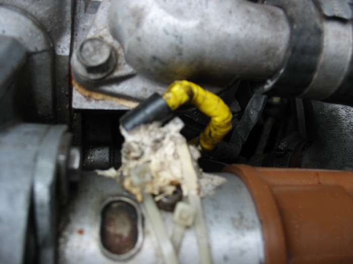

Nonii, hakkavad saabinaljad pihta
Kuskil Vääna-Jõesuus ( loomulikult õhtu ja pimedas eksole) kukkus rpm nulli ja seisma ta jäi. Süüde on olemas, starter veab, jagajasse sädet ei tule. Mõõtsin süütepooli tulevate juhtmete voolu- vool eksisteerib (12v ja midagi, nagu vist kohane). Halli andurit on küll nätsuga remonditud, aga pistik ja muu näeb suhtkoht ok välja. Kaitsmed on korras, peajuhe ja selle pistik (seal küljepeal kaitsmete juures) on korras. Säde jagajasse ei jõua.
Äkki peaks jälle süüteluku sasipuntra juurde sukeduma?
Sümptoomid eelnevatel päevadel: aegajalt (mingi 4 korda kokku) võttis korra nagu hinge kinni - pöörded korra nulli ja taas üles - korra ka mõnusa kõmaka saatel. Täna õhtul ka siis juba tuttav käimamineku kala kummitas päris kaua: külmalt käivitamisel käib 3 sek ja sureb välja.
Ühesõnaga rändasime paela otsas Laagrisse sõbra hoovi (sorry automaatkast) ja homme valges läheb andmiseks.
Igasugune verbaalne nõu on teretulnud :)
edit ja väike täpsustus: juhtus see 90 km/h kiiruse peal, mitte ristmikul seistes

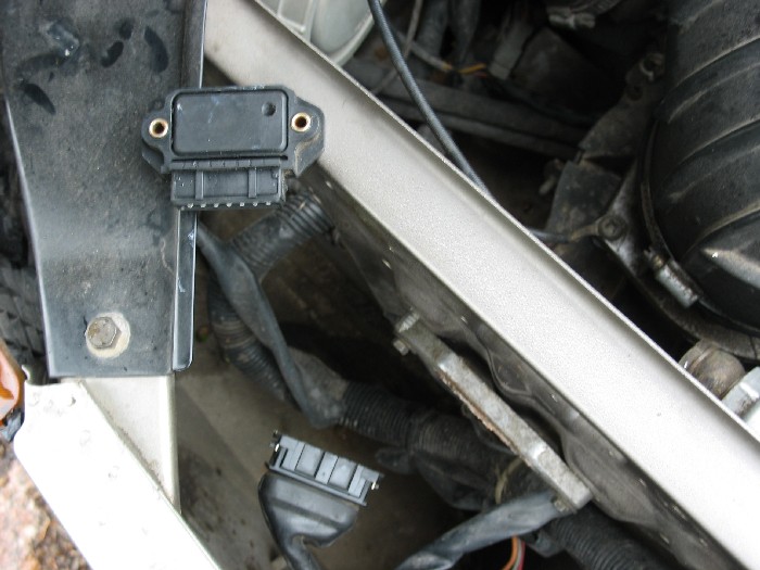

Ühesõnaga keiss on selline: süütepooli vool tuleb, aga jagajasse minevasse juhtmesse mitte. Mida kahtlustada, hall-andurit? kuskilt siit foorumist lugesin, et mingi põhjus võib peituda ka süütevõimendis (kas see vasaku rattakoopa juures, kuhu 7 pistik sisse tuleb?)

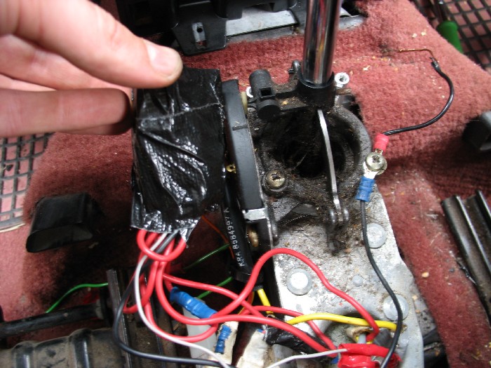

+ süüteluku juures on taoline asi aretatud. praegu on teip peal, aga sees on miski relee moodi asi, mis süüte sisse keeramisel oma asendit muudab....näeb küll välja nagu hiljem juurde aretatud, või peabki seal säänne asi olema?
P Aug 13, 2006 16:12
Algselt postitas: andreas
Oled kindel et pool ise õhtsal pole? Kusagil teemas (äkki Ryhkija masina teemas? ei viitsi otsida) lahati erinevate klassikute süütepoolide omavahelist sobivust ja mittesobivust.

siin käigukangi juures olevate juhtmete värvid ja paigutus.
Tundub, et keegi on toonud käivitustakistuse relee otse sinna lüliti juurde. See on muidugi lihtsalt minu oletus..

süütevõimendi minulgi täitsa olemas, sümtomid meenutavad kah vägagi samu mis mul kui võimendi puhkusele läks, aga noh ma tallinnast 120 km. Mul muidu doonori peal nii et kui vaja võin posti visata. Mul samuti kooles poole sõidu pealt ära, enam käima ei läinud, siis vahest läks nagu käima aga käima ei jäänud, hankisin pärnust uue võimendi ja asi vask. Auto mul 2,0 saab 90 aga pärnust sain vist tonnise võimendi mis veatult sobis.
hall-andur :freak:
halli andur on jagaja sees, mul on umbes sama porno see pistik.
süütevõimendit on kergem proovida. kui sa pole veel saanud, siis ma võin enda oma pealt maha võtta proovimiseks.

On toimunud edasiminekud: sain töötava kommutaatori (tänud Märdile). Nüüd käivitub ilusti, ainult käib 3 sek ja sureb - stabiilselt. Kas kahtulstada bensiinipumpa, sest tundub küll täpselt, nagu kütust ei tuleks.
Ehk kuidas see saabi bensupumpamine õigupoolest toimub - et kõigepealt lööb starter paagisisese pumbaga kütuse üles ning seejärel mootori oma pump jätkab tööd?? sellisel juhul oleks süüdlane just see mootori pump..... Valgustage! :red:
