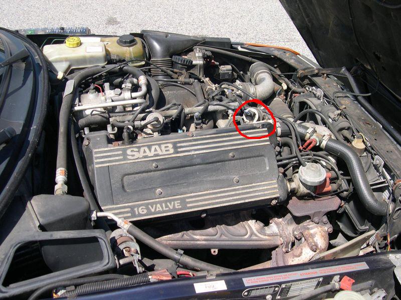

punasega märgitud kohani jõuavad juhtmed ja seal ploki küljes on ka 2 auku, kus oleks nagu midagi olnud. mingi vaakumi asi vb? minul pole seal igal juhul midagi :o

Vaatan siit tagantjärele seda pilti ja näen seal punase ringi kõrval kahte punase kummiisolaatoriga otsasid.. täpselt nagu mul üle seal on. Mida see andur seal vooliku vahel teeb?:wtf:

see seal vooliku vahel peaks puudutama konditsioneeri, ehk siis selle mingi andur vist...

On küll,ka õhumõõturi signaali.Häda on selles,et sul see Lucas CU juhib mootorit(pildi järgi tundub).Sellele pole juppe,ega ka korralikke andmeid kusagil(Vana brittide ütlus: "sealt,kus algab Lucas,kaob elekter").
900 klassik käivitub halvasti
Postitatud: E Veebr 12, 2007 11:08
Postitas KT100
Ülevalolev pilt on illustreeriv. Mul on sama 16V mootor, kuid ilma turbota ja konditsioneerita... Kas siis ikka juhib Lucas CU mind?
