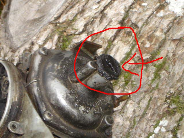

kes keegi oskab õelda mida see teeb
Saab 99 karbuss
Postitatud: L Nov 11, 2006 18:23
Postitas stennadi
see on kork, sealt valatakse sisse selle karburaatori jaoks eluliselt vajalik ATF õli (punane)
P.S. tore näha, et juba auto kallal toimetad.
Edit: kasuta otsingut, siin on neist karpadest kõvasti juttu olnud.
Saab 99 karbuss
Postitatud: L Nov 11, 2006 18:28
Postitas Trionic
see on kork,mille all varras,koos kolviga,mis käivad silindris,mis täidetud atf õliga.kupatus on mõeldud muutuva kurguga karpa.suure kolvi töö ühtlustamiseks ja sisselaskeimpulsside mõju silumiseks.kogu kuparus tegeleb kiirendusrikastusega,kune selletüübilisel karpal puudub kiirenduspump.

Lisaks veel,et muutuva kurguga karburaatoritega sõites saab suurimaks probleemiks mootori kolvigrupi "hõredus".Kuna sellise karpa muutuva läbimõõduga "kõri" diameetrit muudetakse mootori poolt tekitatud hõrenduste vahe abil karpa ülemises ja alumises kambris,mida eraldab vaakummembraan,siis kohvikssõidetud mootor ei suuda toota piisavat hõrendust,et piisava täpsusega karpa kolbi liigutada üle vedru vastujõu.
Lisaks pärsib karpa tööd hõredakskulunud"tooresüsteem",mille algselt peegelsiledaks poleeritud kettad kriimulistekskulununa enam tihedad ei ole.
Muidu geniaalne leiutis mootorratastele "Triumph",suudab veatult töötada ka küliliasendis,kui näiteks saabiga pikeerides viraaźi üritad teha:evil:

aga mille jaox see õli seal un ja kust seda saab
Eelnev on vastus su küsimusele miks see õli seal on.
ATF õli saab näiteks igast hästivarustatud Prisma-tuuningu poest ;)

nii üks küsimus oleks selle õli kohta veel et kui palju seda sinna sisse peab panema
Saab 99 karbuss
Postitatud: N Nov 01, 2007 15:35
Postitas KT100
See oli 1cm ülemisest servast või keermestatud alast. Mitte ei taha ühte teemat leida, kus seda öeldi. Ma olen enda oma silmini pannud, ei juhtu ka midagi halba...

Keermestatud servast.Piilu silindrisse sisse.Alu kaanest veidi allpool algab torukene,kuhu kolb käib.Selle ülasevast ca. 1cm. allapoole võiks õlitase olla.
