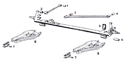

Mis varras see selline on. Seal otsas olev kummipuks otsad andnud - vajaks vahetust. Selles kataloogis http://www.scantechsweden.com/Default.aspx?id=37 seda varrast ei ole. On mingid kummipuksid, kas seda puksi saab eraldi vahetada ja milline see võiks olla. Aitäh.

Kas ikka on stabika varras? Tundub nagu pikivarda moodi rohkem. Tundub olevat see peenike varras mis asub ülevalpool ketast, tagant kinnitub koopa külge. Ei leidnud hetkel otsest nimetust sellele.

Paralleelvarras äkki? Ma enda massinale tellisin need puksid, mis selles vardas käivad. Aga proovi sa seda paagipoolset lahti saada :P

Mu meelest on see tagumine tugihoob ja selle eesmine puks.

vmaster õigel teel lisaks veel amort õline. Aga no vanal autol peabki kulunud detailid ära vahetama. SNT- l õigus kinnitub jah tagant koopa külge ja see kummiga ots kinnitub ketta kõrvale. Ma pügasin pildi vist liiga väikeseks. Panen originaal suuruse.

Tugihoob vist pole, sest sellele pakutakse puksi mõlemasse otsa. Siis ikka paralleelvarras? Lahtisaamisega on alati, see kunagi ei tea, mis taktikat kasutada. Vahel mõtled peale tunnist pusimist, krt miks ma teenindusse ei viinud või miks ma kohe rellakat ei haaranud:bs:.

Ise arvasin ka, et stabilisaatorvarras, aga Almelost öeldi,et sellise nimega asja pole ja saadeti see kataloog, et vaadaku ma ise, mis see on. Kuna seda pole seal, siis hakkasingi arvama, et annab puksi eraldi vahetada. Harjunud ng900-ga kus pead šarniiri vahetuseks ka õõtsa uue panema.
pikisuunaline tagatugivarras ikka ja selle esipuks; paralleelvarras on tagateljesuunaline ja sellel on vasak ja parem puks.
parandus: läksin ise vahepeal nende nimetustega sassi - kustutasin lõigu ja nasendasin õigemaga :red:
Minu klassikul (1988) on sel vardal igatahes mõlemas otsas puksid ... :freak:
Ainult, et see tagumine otsa oma pole just eriti nähtavas ega kättesaadavas kohas just paremal küljel - jõudu ja oskust selle kättesaamisel - ehk oskab mõni asjatundjam ka miski nipi soovitada, sest vahetamiseks pead sa, Fabrik, ilmselt kogu varda kätte saama.
Ja ehk on mõttekas ühekorraga mõlema otsa puksid ringi lüüa - siis tead, et niipea seda sõlme torkima ei pea.
Kõneksolev puks peaks siis sellel Speedpartsi lehelt pärit joonisel all nr 2 olema.

Speedparts on väga bro.Sealt sain pildi järgi kohe tükid kätte, mida vaja. Tänud. Selline küsimus ka, et vaatasin sealt et amordi pukse pole ja kuskil pole, kas need koos amortidega nii ehk naa:red:

Õige ongi mõlemas otsas puksid. Mina loll.:red:

Nippe eriti pole, vasaku poole vahetamine on väga lihtne, pääseb tagumisele kinnitusele ligi. Sadulapoolne puks metallrõngaga, selle pidin kiiluga pooleks lööma, et kätte saada. Uue pressisin kruustangide ja suure padruniga sisse. Tagumist puksi vahetama ei hakanud, kuigi tellisin. Nägi veel hea välja. Tagasi panemisel kinnitad sadulapoolse enne ja siis lased autot alla poole, et sild liiguks, siis läheb varras ilusti oma pessa ka.

Huvitav, ma leidsin selle sealtsamast hoopis sellise nime alt:
PIKISUUN. TAGATUGIVARDA PUKS, ESI 88- Rootsi 62.-
lisatud pdf failis pilt kah samast allikast, kas ma sain millestki valesti aru?
