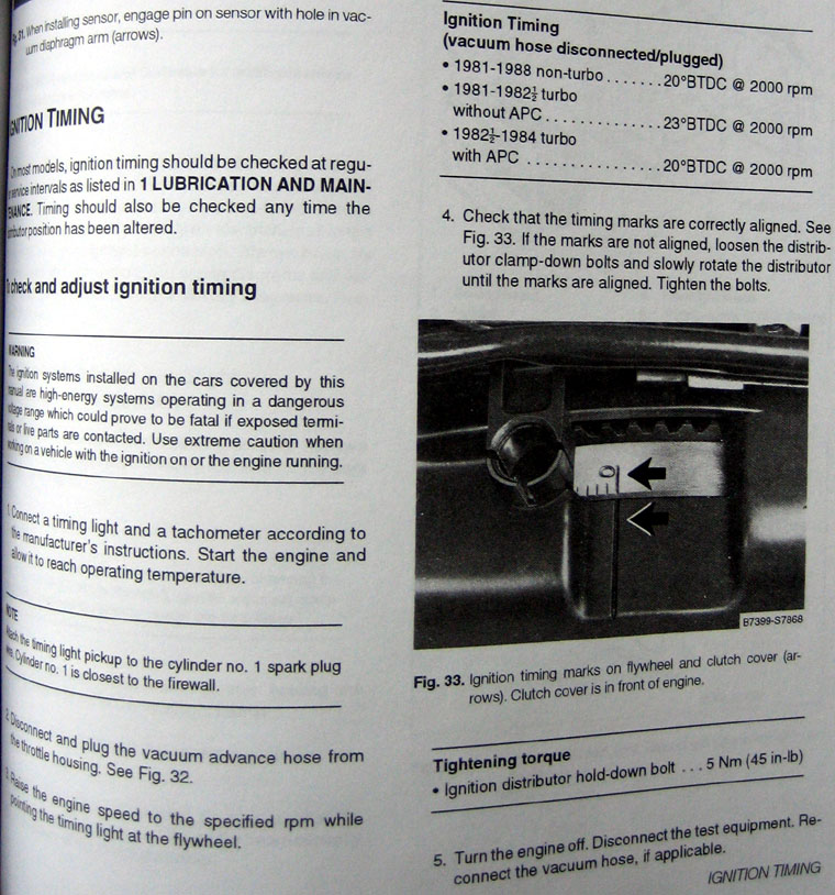

Bentley kirjutab sedasi
55581286
P Nov 09, 2008 12:27
no näed, nyyd mul koht olemas, kus alati vaadata!
tänan!
roomlane
Postitusi: 586
P Nov 09, 2008 22:27
hm, see mu Bentley raamta peaks katma kõik klassiku 8-klapilised mootorid, kuid karburaatorit ei paista see kusagil mainivat. Võibolla saabul õigus selle 18 kraadi osas?

Algselt postitas: roomlane
Ka karpaga klassikutel on kõigil 8 klappi, vahe ainult kütusejagamissüsteemis - seega peaks ka need sinna alla mahtuma.
