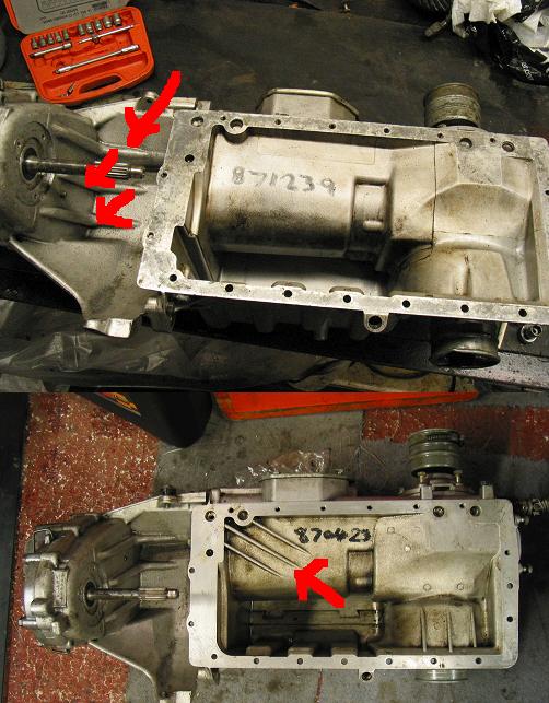

Andrus99
Postitusi: 1945
Auto: 99/C900/9-3
Peale vaadates on kõige lihtsam neid tuvastada tugevdusribide järgi.
Esmalt peab olema kolm laia (u 3cm) ribi, mis jooksevad alla peaülekande juurest.
Tugevamail kastil on lisaks veel õlivannis kolm diagonaalset tugevdusribi.

Ryhkija
Postitusi: 1231
Algselt postitas: AndrusFJR
Kui piti hoolega vaadata, siis koguni 2x3 ribi, teised kolm on paremal all suunaga veovõlli otsa poole.
