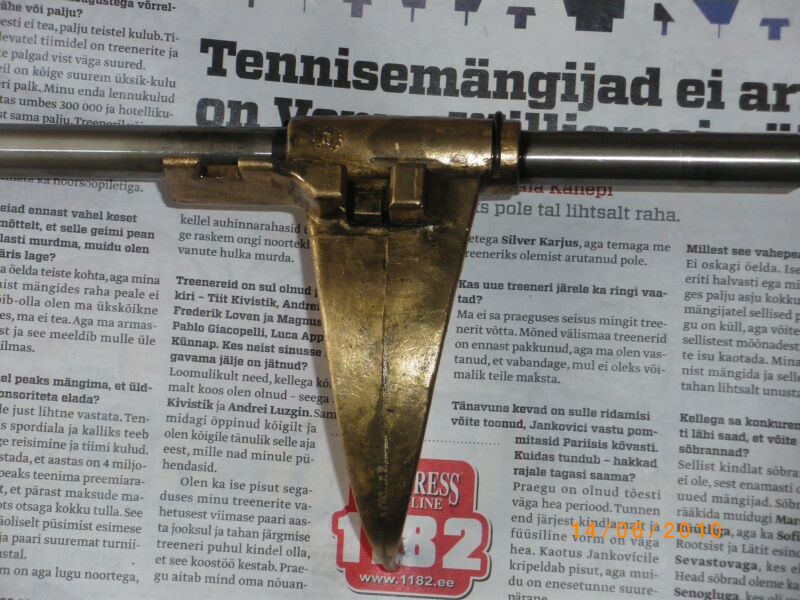

1. käigu kahvel kulund. ja põhjuseks vist võlli pikilõtku seibide häving.
nüüd kahvlit vaja. (minu kahvli kulund osa paksus 4,4 mm)

kuna saabul oli vanema tüübi kast ja jubinad, siis sai sidurikoda sealt võetud , samuti ka käiguvahetuskahvel.
sidurikoda sai keevitatud ja sinna ühele vedru fiksaatorvardale koht tehtud ja veel vahet niipalju, et uuema tyybi omal on mingi hoovastiku otsas , sidurikojas, terasest puks, vanemal tyybil ei ole. sai see puks kah sisse pandud ja üle hõõritsetud.
kusjuures eile sai ka kõik uued tihendid tehtud. ka mootori ja käigukasti vahele.
vanema tyybi käiguvahetuskahvel on korralik ja jäme; uuem õhuke.
aga vanast ja jämedast sai freesitud just selline paras, mis sobib!

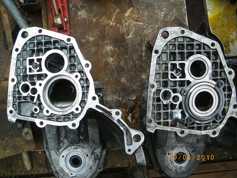

täna sai siis kõik kokku pandud ja proovima asutud! 1 käik enam välja ei tulnud, see-eest 2 ja 4 ja tagumist üldse sisse ei saa!
seega nädalavahetuse plaanid tehtud!;)
muidugi oli vaid 1 asi, millele tähelepanu sai liialt vähe pööratud: see oli vanema ja uuema sidurikoja valu erinevus. ehk väljapoolt täpselt sama aga seespool vanemal tyybil ruudukujuline sõrestik, uuemal veidi erinev ja üks lisa ava mingi lisa varda jaoks. see varda jaoks asi sai tehtud aga sealt kõrvalt tulnuks ka seda sõrestikku maha freesida, et käiguvarras saaks etepoole minna.
nüüd see sõrestik takistab.
kel mõistust ei ole, see peab oma kätega tööd tegema!

vot selline erinevus.
kusjuures pildipealt paistab 100 korda paremini kohe välja, kui asju käevahel veeretades.
