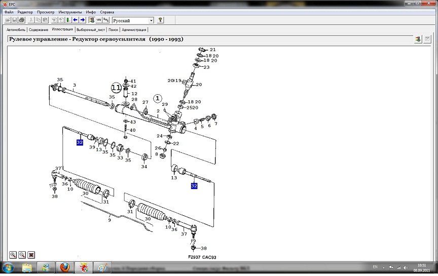

Probllem algas, sellega, et rool läks keskpaigast natukene paremale, hakkasin kohe uurima milles asi, aga esialgu ei olnud mittemingit lõtku esisillas ja kõik poldid ja kinnitused korras.
Nüüd tuli kak lõtk sisse, ja on kuulda kolksu paigal rooli keerates. Lõtk on vasakus roolilattist väljuva hooba (või mis tema täpne nimetus) pildil N32, paremal pool mingeid lõtke pole. Kas seda hooba saab ka vahetada, või see on ainult roolilattiga koos?
Tegu siis 9000 -93a

Tegemist on sisemise rooliotsaga ja seda saab eraldi vahetada.

Ainuke asi, et auto peal on seda suht halb, kui mitte lihtinimese tööriistasega ,suht võimatu teha.
Ise võtaksin lati maha ja vahetaks mõlemad pooled ära.

Kuidas nad siis lahti käivad?

Roolilati otste vahetamises pole midagi keerulist aga tonnisel on latt poolraami peal ja seetõttu on sisemistele otstele raske ligi pääseda - vähe ruumi ja ilma tõstukita ebamugav toimetada seal. Ma arvan, et seda peeti silmas.
