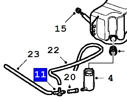

Nüüd ise peaaegu sama probleemi juures. Enne kui klappi vahetama asun, tahan kalpi tööpõhimõtte selgeks saada.
Nagu aru olen saanud, siis takistab klapp "üles pumbatud" tuuleklaasivedelikku alla tagasi voolamast ning ühtlasi läbi vastavate esitulepesu düüside välja nirisemist. On mul õigus?
Mul jooksis paak lihtsalt kolme-nelja päevaga tänavale tühjaks. Sinna kuhu parkisin, tekkis loik. Loik on täpselt seal nurgas, kus pesuvedeliku paakki on. Minu õnneks on mu saabil udutule auk veel tühi ja katteta. Käega sealt august kobamisi katsudes leidsin, et voolikud niisked selle kolmiku (või klapi?, pildil 11) juurest, mis on kohe mõned sentimeetrit peale paaki. Siit ka küsimus/mõte - järsku on mul klapp siiski terve ja lekivad vaid voolikud? Mis läbimõõduga voolikud seal on? Kas säärast jama on teistel ka olnud?

mul oli toosama klapike nr 11 "rikkis".
Laskis vee läbi vasaku tulepesuri düüsi välja.
Kitkusin klapikese lahti ja avastasin, et seal sees oli miski praht takerdunud kummiklapi vahele takistades klapi sulgumist. Praht ära ja siiani peab nagu pudel (see oli kellegi foorumlase ütlus). :head:

Seesama viga oli ka minu tonnisel. Vaatasin ja uurisin küll aga tööle ta ei hakanud ( nii nagu peab ). Ostsin uue ja mure lahenes.

Troostis olid klapid otsas, kuid VM'i laos oli klapp täiesti olemas. Ja hind oli ka troosti omaga samas klassis (isegi soodsam). Nüüd tuleb nädalavahetusel pisut toimetada ja elu jälle ilus.
