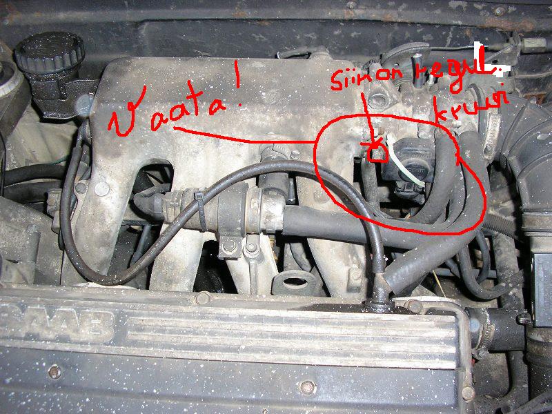

a selline asi veel et kas see on tühikäiguklapi andur mis on kollektori üleval gaasiklapi võlli otsas must boschi karbike. ja kui ma seda käega keeran mis siis juhtuma peaks. mul ei juhtu igatahes midagi
K Veebr 15, 2006 17:57
see suur, et ära puutu asju, kui asja ei tunne. lähene sellest printsiibist.
gaasiklapi võlli otsas olev must karbike peab tegema väikese klõpsu, kui gaasi trossi hakkad liigutama.
seda tuleb kuulatada seisva mootori korral.
ja gaasi tross peab olema lõtv. selle trossi pingutamisega võib see klõps kaduda, mis annab teada, et systeem saaks aru, et peab olema tyhikäik.

Trionic mul seda musta karpi reguleerides tühikäigu samuti paika sai... peaaegu. Kuna mul on seal teise nr-ga õhulugeja.

siis viga peab mul olema ikkagi õhulugejas voi selles mustas karbis?
must karp näeb mul küll selline väga räsitud välja.

sa vaata, kas sul see pistik seal ikka korralikult ühendust annab?
mul oli see traadinäraks, mis seda pistikut kinni hoiab ära kadunud ja tihti oli pistik lihtsalt ära kukkunud ning siis hakkas igavesti lahedat asja tegema oligi vist tühikäik rõvedalt kõrge.
kui sul ikka mahti on siis mine käi Trionicu juurest läbi või sa võid ju ka viljandis olles Särje juurde minna, sest see karbike mõjutab pöördeid keerates suures määral.
