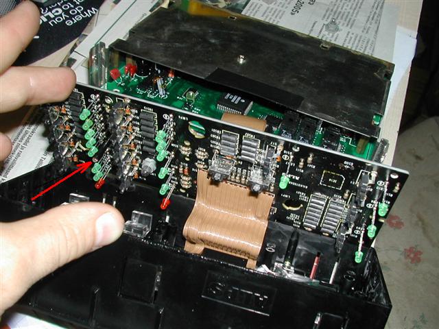

Tegelikult on mind ammu huvitanud ACC käitumise loogika. huvitav oleks mingit algoritmi näha, milliste andurite ja milliste väärtuste korral mingi funktsioon käiku läheb.
ja veel jäi ACC lahkamisel silma, et üks tuluke parempoolses real ei ole roheline vaid punakas. huvitav mis selle LEDi funktsioon on....

Peale kolmandat pakase päeva ei puhu mul enam sooja õhku salongi. Eelnevalt näppisin "igaks juhuks" temp.valikul seda LOW asendit ka korraks (pakase foorumist lugesin, et liigutab klappe lahti juhuks kui nad ise ei tule) misjärel mulle tundus, et sellest hetkest peale enam sooja õhku ei saa. Kuna autos oli nii või naa külm (sõiduaeg ainult 10 mintsi) siis ei saanud sellest kohe aru, et midagi valesti oleks. Mõtlesin, et pakase käsi on mängus ning nüüd sula ilma saabudes loksub asi ise enesest paika. Aga ei miskit. Muidu kõik reziimid töötavad, ventikas puhub, klaasisoojendaja töötab, temperatuuri annab SID -i peal valida küll aga mingit reaktsiooni salongi temperatuuri muutuses ACC -poolt ei järgne (olen nüüd kruvinud LOW - kuni - HIGH valikuni välja, küll AUT, ECON ja manuaal reziimil, ei miskit.
Jahutusvedeliku ja teiste vedelike tase on normis, natuke tilkus külma ilmaga midagi mootori alla ka, sinna geneka rihma alla. Pakase ajal oli täheldada ka jahutusvedeliku mõningast süldiks muutumist, ei enamat. Jahtusvedeliku temperatuur ise lakke ei karga, püsib seal 1/3 piirimail, kõrvalistuja jalgealune vaip on kuiv, klaasid seest uduseks ei muutu.
Milles küss, kui keegi oskab kommenteerida ? Mida ise kontrollida saaksin ? (kui üldse saab, kui ei siis muidugi sammud remondi poole).
Kas mõni klapp kinni jäänud, salongi temp.andur peetis või muu rike.
äkki murdis selle plastist hoova ära?
