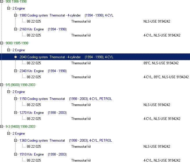

Käisin eile VM'is mingeid plastklibakaid ostmas ja nii muuseas küsisin ka termostaadi hinda. Tuli välja, et OEM termostaat on ODAVAM, kui B-osana müüdav Wahler. Loomulikult ostsin A-varuosa kohe ära.
Ilmnes veel üks huvitav fakt - Tonnisel (vähemalt uuema otsa tonnisel) ja 9-5'l on sama termostaat. Vähemalt margiesinduses väideti nii (usun neid).
