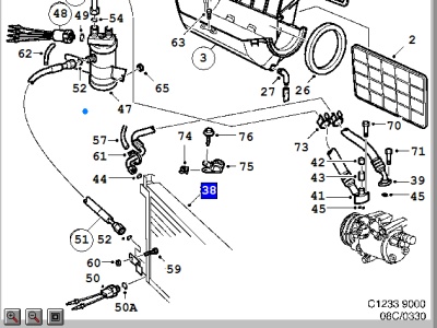

Kuhu peaks minema see punasega märgitud voolik? Mul on see lihtsalt lahtiselt seal ja ma küll ei leia kohta, kuhu see ühenduma peaks. Võibolla on mul lihtsalt midagi sealt puudu?
T Juul 22, 2008 21:56
Konditsioneeri radikasse.
