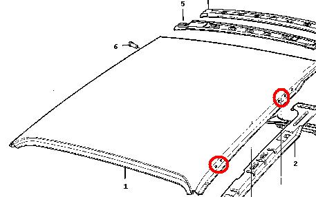

Mõtlesin, et panen oma 9000le katuseraamid, aga ei kujuta ette kuidas need seal välja hakkavad nägema. Või kuidas kinnitada.
Kas kellegil on endal kogemusi või on kusagil näinud mingit lahendust.

Kinnituspunktid on uksetihendite all.
EDIT: siin üks katuseraamidega saabi pilt ka:
EDIT2: Mina kasutan oma autol soome tootja KLIPPANi raame - toimivad küll. Osta saad näiteks autoosad.ee lehelt (jalgade kompl.):
http://autoosad.ee/refineosa.asp?id4=4048&tgr=7&trh=909

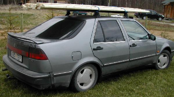

Kassanäe, minu vana hea tonnise pilt, koduõuel tehtud :D
T Dets 30, 2008 15:40
Algselt postitas: RedBaron
Täpselt täpselt. Mäletan, et kui sa vana tonni müüsid, siis otsisin endale katuseraame ja sinu müügikuulutusest jäid tollal silma. Nüüd teadsin, kust pilti otsida.

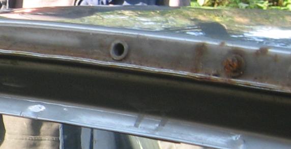

probleem võib olla hoopis nende kinnituspoltide leidmisel. Mul vanal tonnisel olid need nii roostes, et ei saanud kätte. Raamid olemas, aga pole polte.
Pole muidugi VM-ist või mujalt uurinud ka.
teine probleem, mis võib olla, et keermed katuses roostes. Vähemalt minu mõlemal tonnisel olid just esimesed päris koledad. Sellest saab tõenäoliselt siiski jagu.

minul oli seal mingi spetsiifiline pilt soone ja väikese peaga. tõenäoliselt võib ka tavalise poldi panna, aga iseasi, kas see tihendi alla ilusti ära mahub.
võib ju polti kasutada ainult koos raamiga, aga minul olid need statsionaarselt seal küljes ja raam jäi selle poldi soone vahele kinni, kui raamid pingule tõmmata.
üks pilt ka, kust see polt natuke näha.
