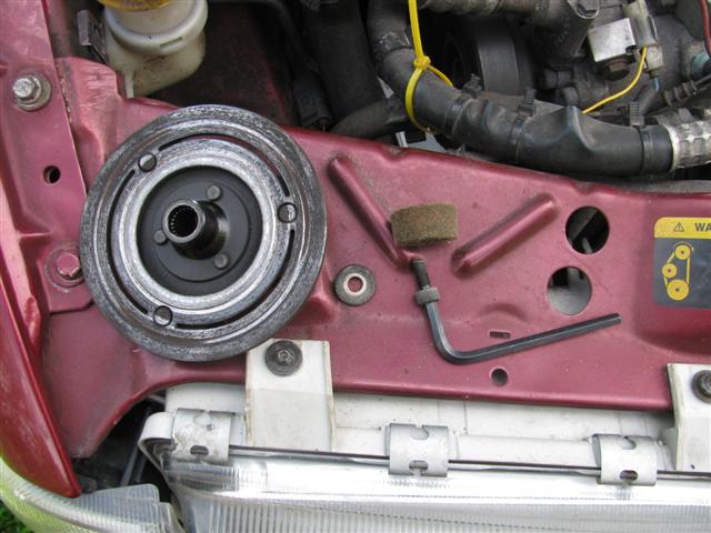

K Juun 02, 2010 21:37
Viga vist selles ongi. Väike puuoks on nüüd soojadel ilmadel tihe abimees :)
Võtsin siduri nüüd maha, aga mingeid seibe ei olnudki kuskil. Või ei osanud ma neid otsida või olid kõik juba ära korjatud eelmiste remontijate poolt.

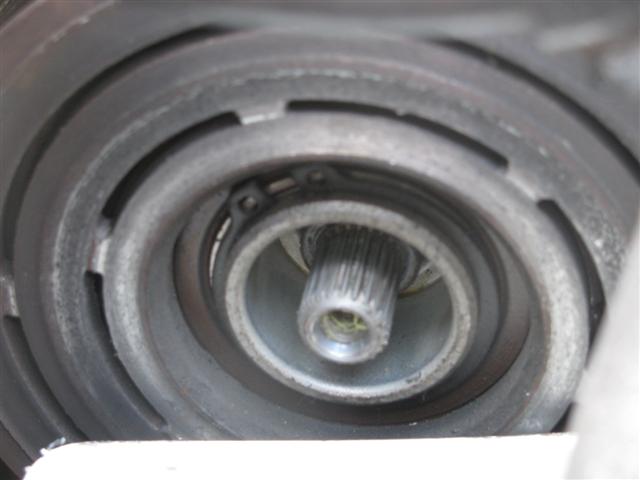

T Juun 15, 2010 11:12
Vaata sinna kompressori sisse võlli kaela, alumisel pildil nagu midagi seibidelaadset seal paistaks. Ma ise olin täpselt samas seisus, sidur sain lahti aga ise mingeid seibe tuvastada ei suutnud, panin siis sama targalt kokku, hiljem targemad inimesed mainisid et tegelikult olid seal seibid täitsa olemas.
Termokaitse on muidu kompressoril ka, aga see ülevalpool toodud togimise-diagnostika peaks selle välistama, rakendunud termokaitse võtab siduri elektromagnetilt lihtsalt voolu ära ja sidur ei rakendu ka togides, samas kui pilu on liiga suur siis on vool magnetis sees, lihtsalt magnetväljast ei piisa poolte kokkutõmbamiseks.
