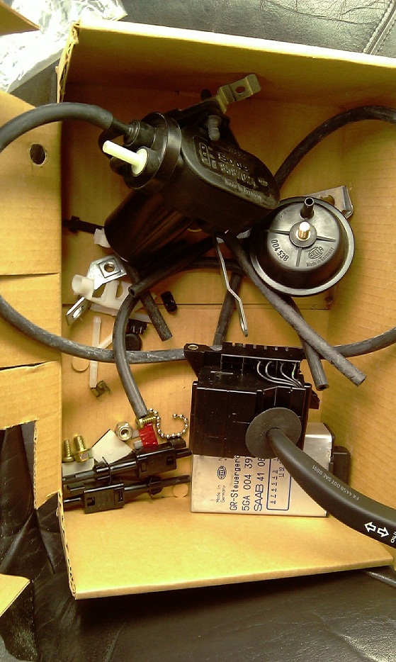

Et oleks tonnisel cruise on vaja selliseid asju(täis cruisi komlekt pildil), nagu näha juhtmeid ei ole!
