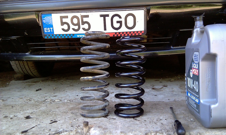

Vastupidi, Aero OEM vedru on 1cm kõrgem, kui tavalise tonnise vedru. Ostsin tavalise tonnise vedrud, tugevdatud, need on 1mm paksemad. Lõptulemusena sain vast autot 0.5cm kõrgemaks.

8 ringi uuel vedrul ja 9 Aero OEM, kui oleks veel mitte tugevdatud, siis kindlasti oleks madalam kui oli

Nagu ma EPC-st aru saan, on vedrudel erinevad jämedused, mis määrab ilmselt ka nende jäikuse.
MY96 variantidel 13,3mm -13,5mm - 13,7mm

Need tugevdatud on ~15mm
