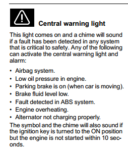

alustan siis bensupumbast aga selline küsimus veel.et kui auto käima ei läinud käivitamise ajal jäi armatuuril põlema kolmnurk tuli kus hüüumärk sees.kas see on miski näitaja mulle abiks vea otsimisel või mitte.auto raamat on mul ka aga see puha prantsuse keelne ei saanud aru mida see tähendab.

See on üks kõva teade küll tegelikult... Aga samas mitte mootori töö koha pealt.
Kui see kolmnurk keset armatuuri on, siis enamasti on mingi jutt ka SIDi peal.
Kunagi jäi kõrvu (silma, siit foorumist) ka selline jutt, et ega OG ei peagi matsust tööle minema, mootori juhtimine olevat selline, et sekund-paar ketrabki ringi.
Kümme sekundit on siiski palju...
