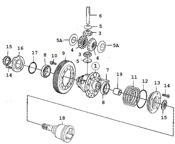

Olen nüüd lõpuks saanud midagi nokitseda ja vist aru saanud kust vibra võib tulla.
Lisatud pildi pean osa nr 19. Oskab keegi öelda, mis hoiab seda juppi loksumast? Käega saab väga hästi aru, et loksub see jupp.
N Veebr 14, 2008 16:04
jah, seal peab lõtk olema. ja ise kipun arvama, et 85% et viga on sul ikka kuskil mujal. olen korra yhel masinal selle puksi ära vahetand nii katsetamise mõttes. proovi ikka teised rehvid ja kummid kaasa arvatud.
edit: aga siiski kui hakkad seda jubinat vahetama on meetod, kuidas saab selle maha ilma kasti osadeks võtmata.

N Veebr 14, 2008 16:26
Kui seal peab lõtk olema siis ma ei hakka vahetama. Katsun kuskilt siis saada miskid teised rattad korraks alla. Siis oleks päris kindel, kas on velgede/rehvide viga või mitte.
