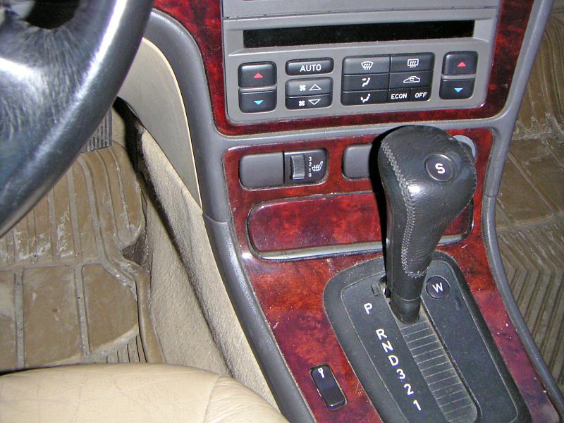

Pime
Eemaldage pime lüliti körvalt, kui teil on selle asemel istmeventilatsiooni lüliti, siis on natukse keerulisem, kuid küll te sellegagi hakkama saate. Ma ise kasutasin vöinuge.

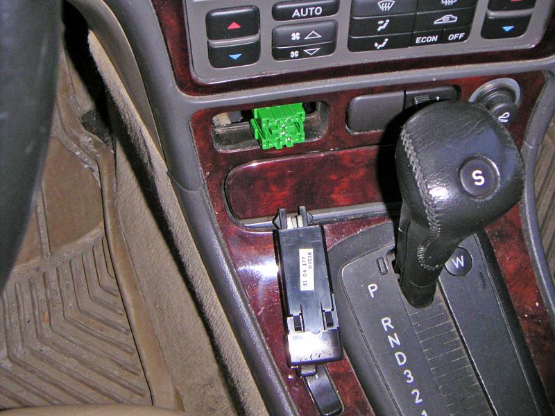

Välja lükatud
Tagantpoolt lükka lüliti välja, ühenda lahti juhtmekimbust.

Lahti ühendatud
Kui peaks olema ventlüliti ka, siis ärge muretsege juhtmekimpude segi ajamises, need on eri värvi, vist.

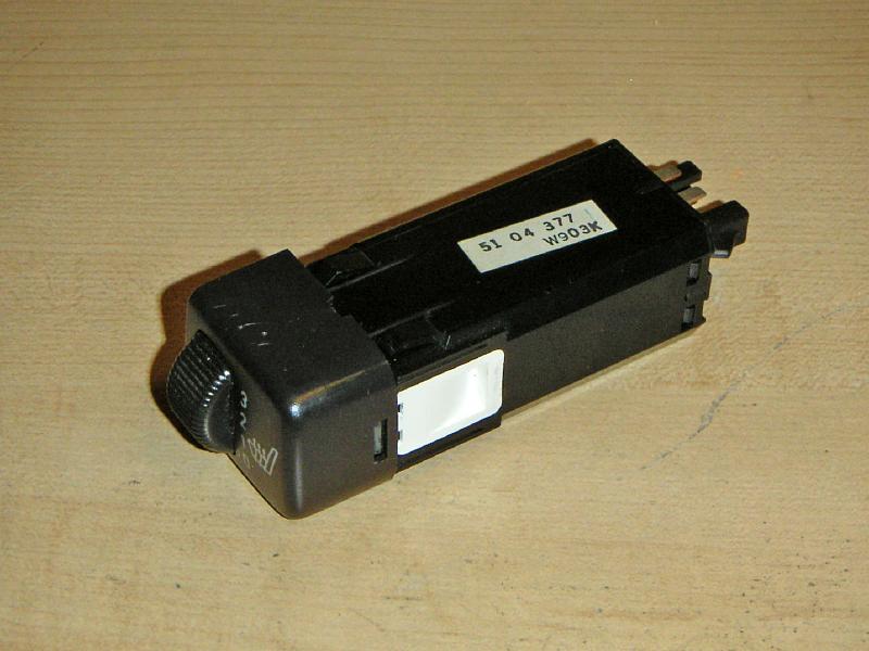

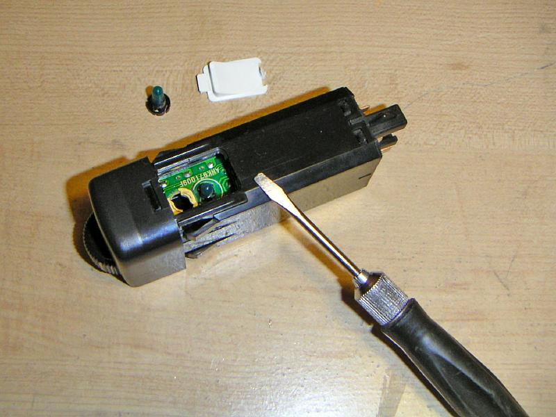

Lüliti
Leidke väike valge kate lüliti küljel.
Viimati muutis overspeed, P Dets 17, 2017 20:43, muudetud 1 kord kokku.

Kate
Eemaldage see ning te näete selle all kahte pirni (oma soklitega)
Viimati muutis overspeed, P Dets 17, 2017 20:44, muudetud 1 kord kokku.

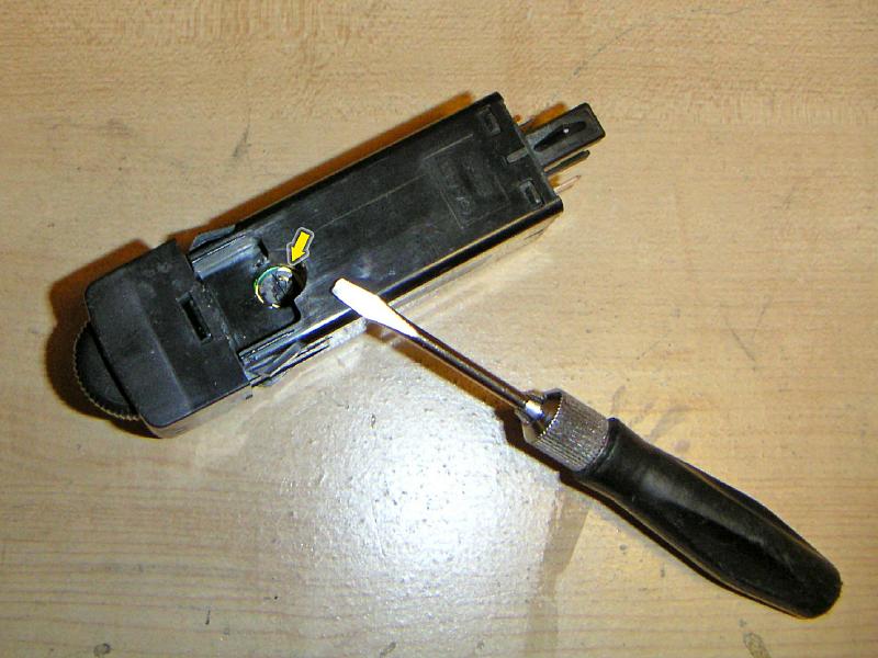

Rulliku valgustuspirn
Lamepea kruvikeerajaga keerake pirni soklit vastapäeva natukse ning tömmake see välja (pintsettide vöi teravaotsaliste näpitsatega).
Viimati muutis overspeed, P Dets 17, 2017 20:45, muudetud 1 kord kokku.

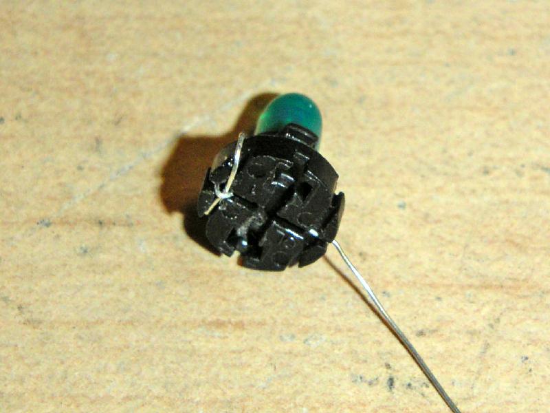

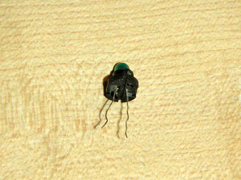

Sisestusjuhe sirgeks väänatult
Sirgestage traadid. Vanematel pirnidel on need kinni joodetud kontaktklemmide külge, sel juhul vöite need ää löigata ning panna uued nagu alljärgnevalt näidatud. Mina ikkagit jootsin vanad lahti ja uued jootsin uuesti samamoodi tagasi:
Viimati muutis overspeed, P Dets 17, 2017 20:47, muudetud 1 kord kokku.

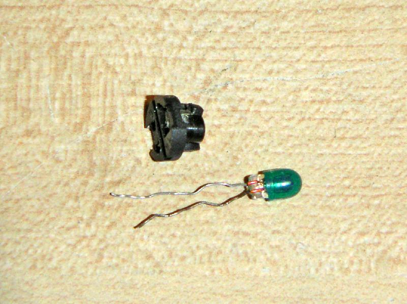

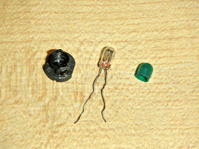

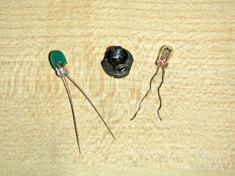

Pirn väljas
Eemaldage pirn soklist.
Viimati muutis overspeed, P Dets 17, 2017 20:48, muudetud 1 kord kokku.

Kübar maha
Vötke ära läbipaistev kübar, kui vöimalik. Mul oli kübar korralikult kinni liimunud, seda kätte ei saanud, kuid autovaruosade poes on müüa selliseid kübaraid eraldi.
Viimati muutis overspeed, P Dets 17, 2017 20:49, muudetud 1 kord kokku.

Uus pirn
Pange kübar uuele pirnile pääle.
Viimati muutis overspeed, P Dets 17, 2017 20:50, muudetud 1 kord kokku.

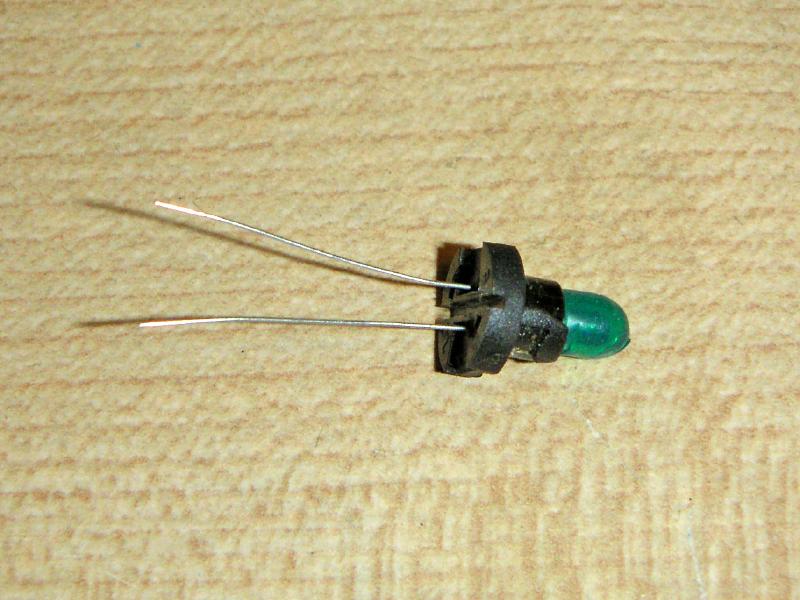

Tagasi sokklis
Sisestage pirn soklisse.

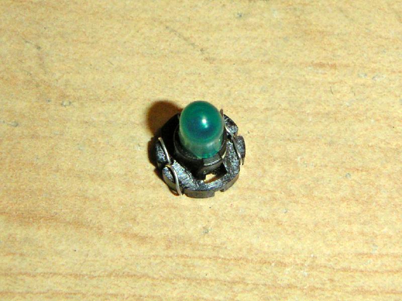

Traadi silmus
Vanemat tüüpi soklitel, tömmake traat läbi soklis asuva ava ...
Viimati muutis overspeed, P Dets 17, 2017 20:51, muudetud 1 kord kokku.

Vanem tüüp
... tehke aas/käär ning painutage nii et moodustuks kontaktpind.
Viimati muutis overspeed, P Dets 17, 2017 20:52, muudetud 1 kord kokku.

Soovitav on osta 14V pirne, nende 12V-te isendite eluiga võib jääda lühikeseks, sest auto pardapinge on rohkem, kui 12V. Kui veel arvesse võtta, et hõõglampide eluiga nagunii suht nigelaks kavandatud...

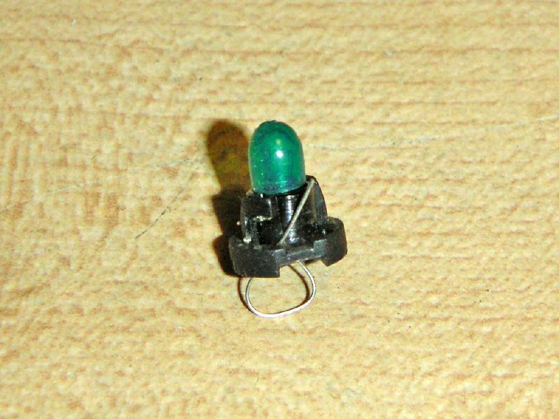

Painutatud traat
Uuematel soklitel on olemas soon traadi jaoks.
Viimati muutis overspeed, P Dets 17, 2017 20:54, muudetud 1 kord kokku.

Uus tüüp
Sellega sobitub paremini.
Viimati muutis overspeed, P Dets 17, 2017 20:56, muudetud 1 kord kokku.

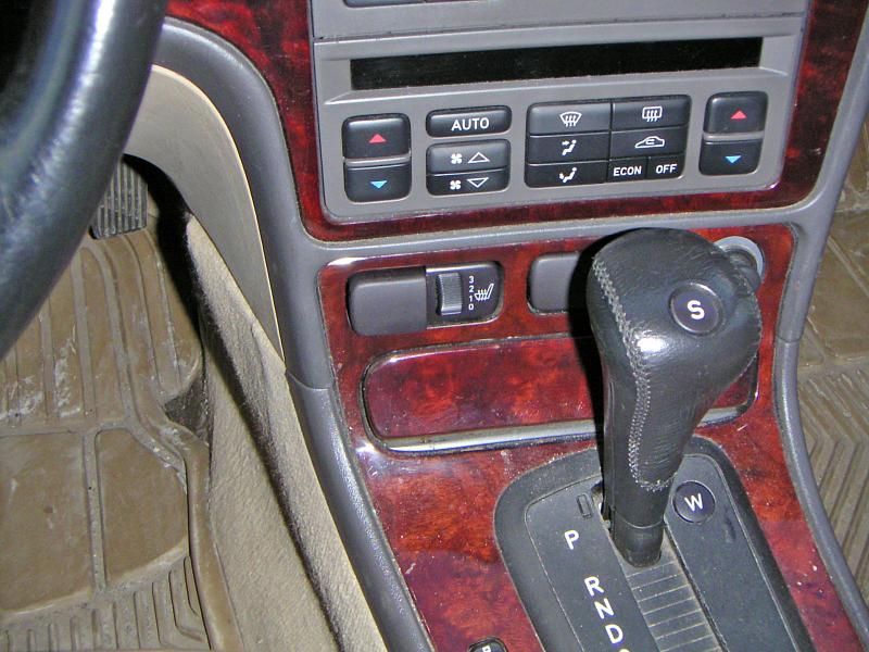

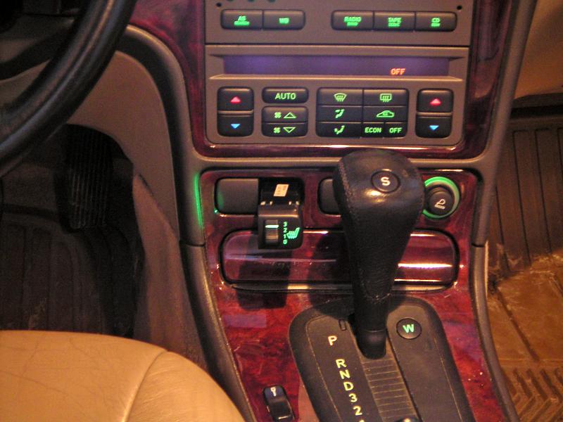

Test
Paigaldage lüliti tagasi ning ... peaks pölema taas.
