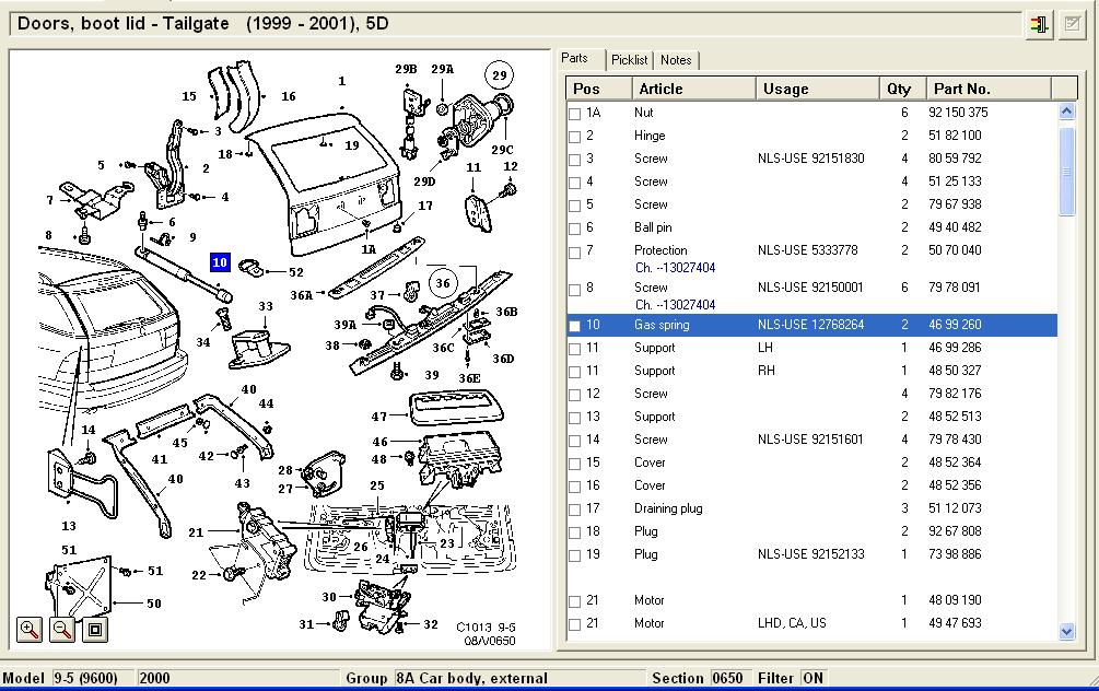

Part No: 46 99 260

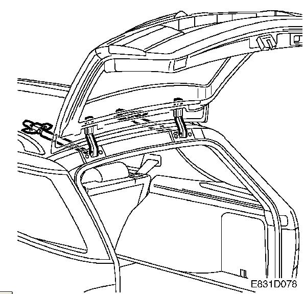

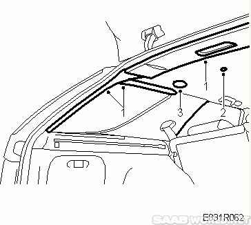

Kui uued gaas-amordid olemas, siis köigepealt tuleb tagaosast eemaldada plastikuid: luugi ingede all olev plastik, C- ja D-piilari vahelised laeplastid, D-piilari plastkate, kaks kinnitustüüblit lae keskosas, turvavörgu kinnitused:
008 Saab_9-5_tailgate_gas_springs_5D.gif (6.01 KiB) Vaadatud 3053 korda

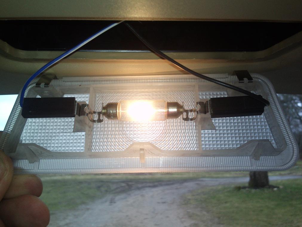

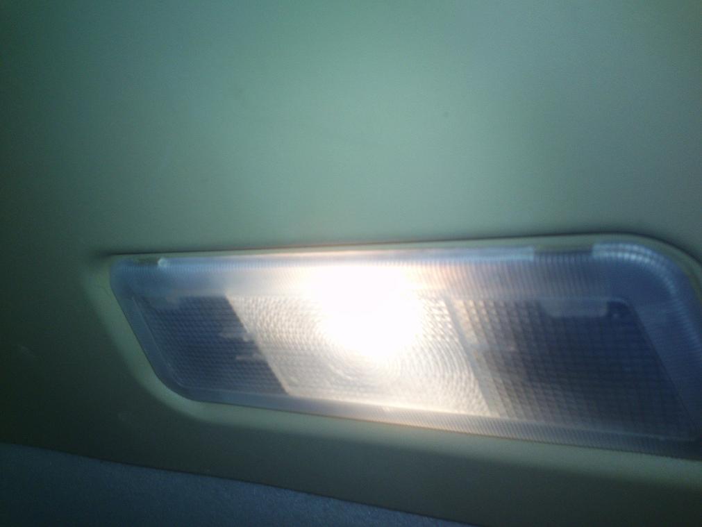

Alustasin tagapagaasniku valgustuse eemaldamisega. Pilti vaadates on näha, kust teda aidata tuleb irvakile (tagantpoolt):

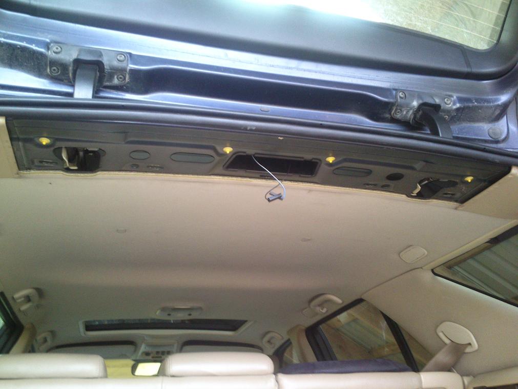

Siis eemaldasin tagaluugiava ülaosa plastiku, abiseadet mul polnud, seega sörmed taha ja tömbasin ettevaatlikult. Piltidelt on näha, mis tüüpi ja kus punktis kinnihoidmiskohad asuvad:

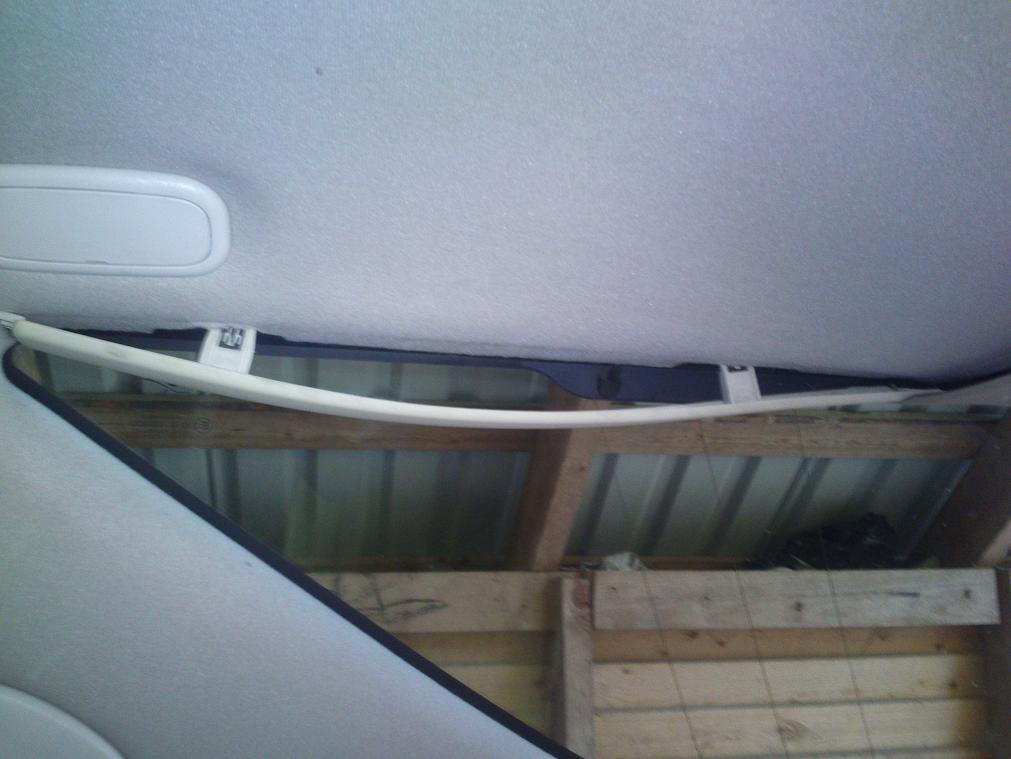

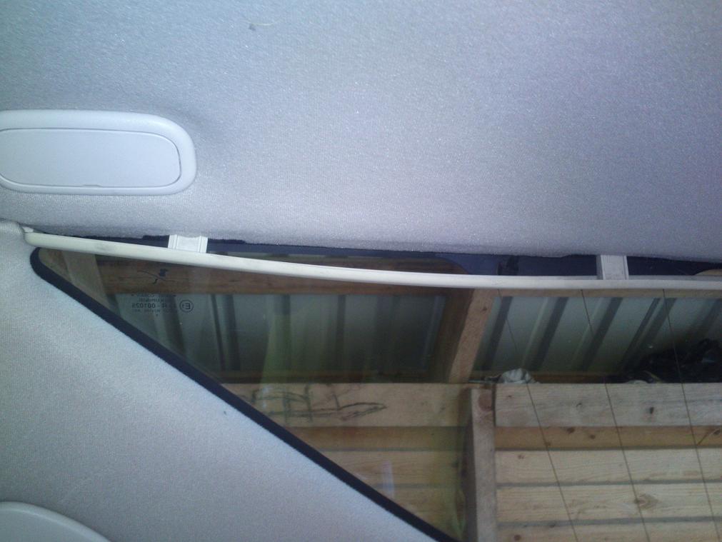

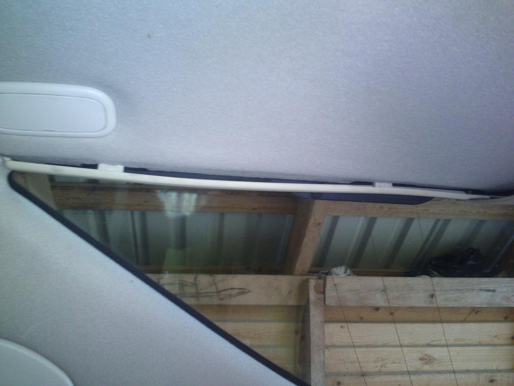

Järgmiseks vötsin ära C-D piilari vahelised laeliistud, kuna kinnituste järgi tundus see loogilisem ilma midagi löhkumata.
Kuna see on mölemast otsast millegi taga, siis painutasin seda keskelt kinnitustest lahti väga ette vaatlikult (paindub küll, ei läe puruks, kui just kellelgi pole tahtmist plaste paljakäsi tugevate miinuskraadide käes painutada):

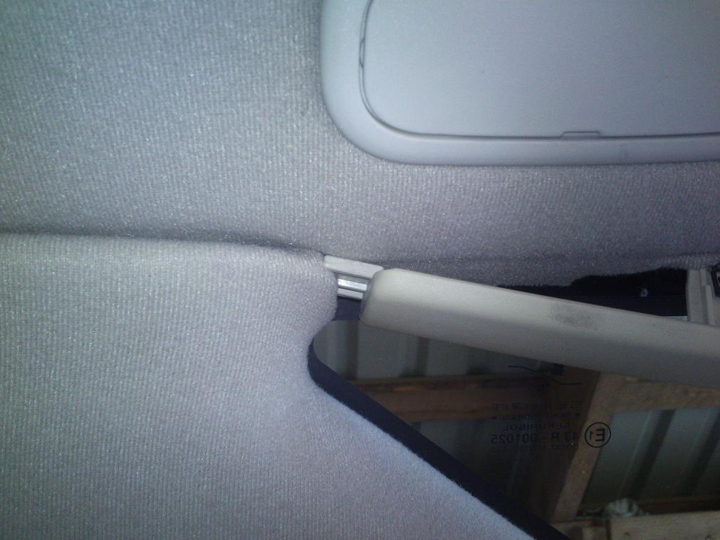

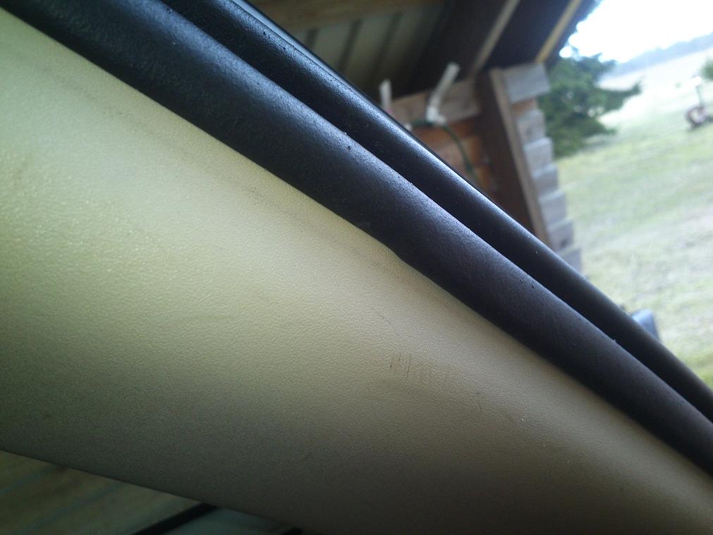

Kui laeliist painutatud, siis saab selle sissepoole eesmise liistu tagant ära tömmata, ning siis ettesuunas D-piilari plastiku küljest ära tömmata:

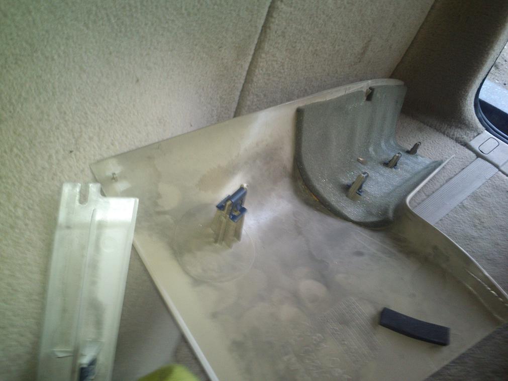

D-piilarite plastik-katted tulevad ettesuunas tömmates ära:

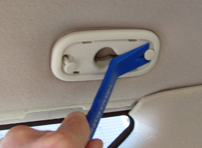

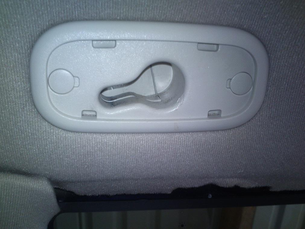

Eemalda kate turvavörgi laekinnituse pesalt (kui veel alles on). Pesal polte pole, on laialisurutavad tüüblid. Tömba abivahendit kasutades lukustus-sisud välja (ei pea täitsa ära vötma, vöivad ka sinna külge jääda), ning eemalda vörgu kinnituspesa (mölemalt poolt autos):

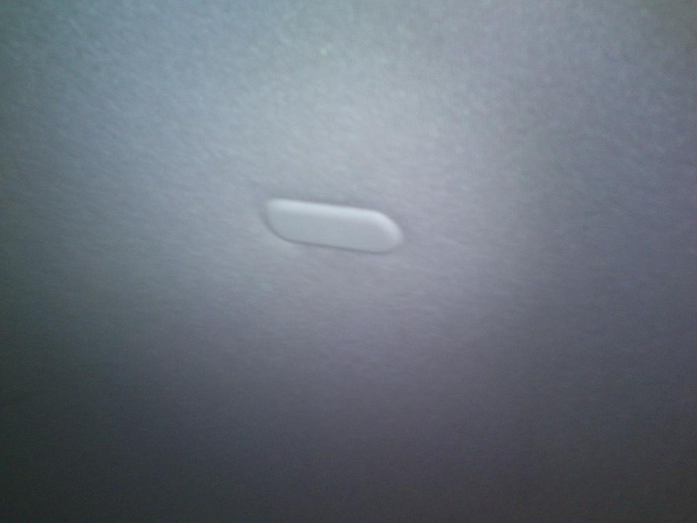

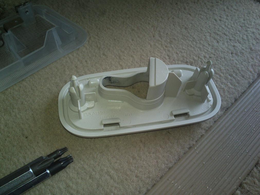

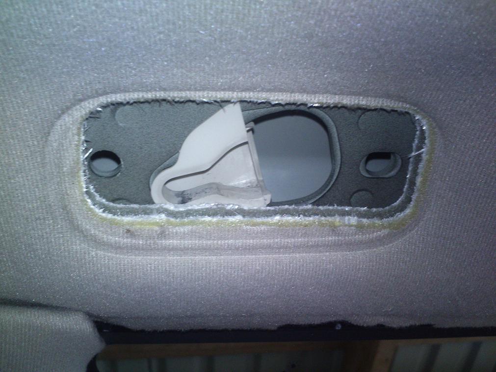

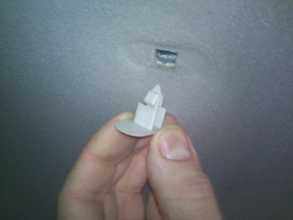

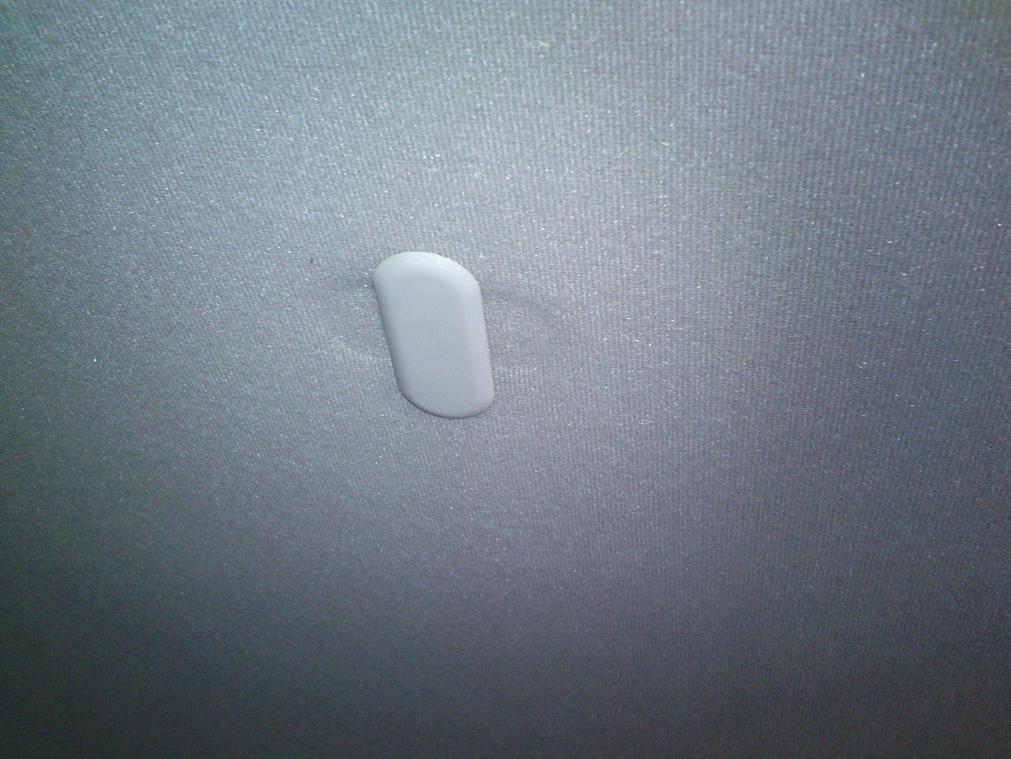

Lae keskosas olevad kaks kinnitustüüblit pole mötet otse välja sikutada. Keera teda 90 kraadi ja tuleb niisama ära. Tagasipannes vöib kohe otse öigetpidi panna:

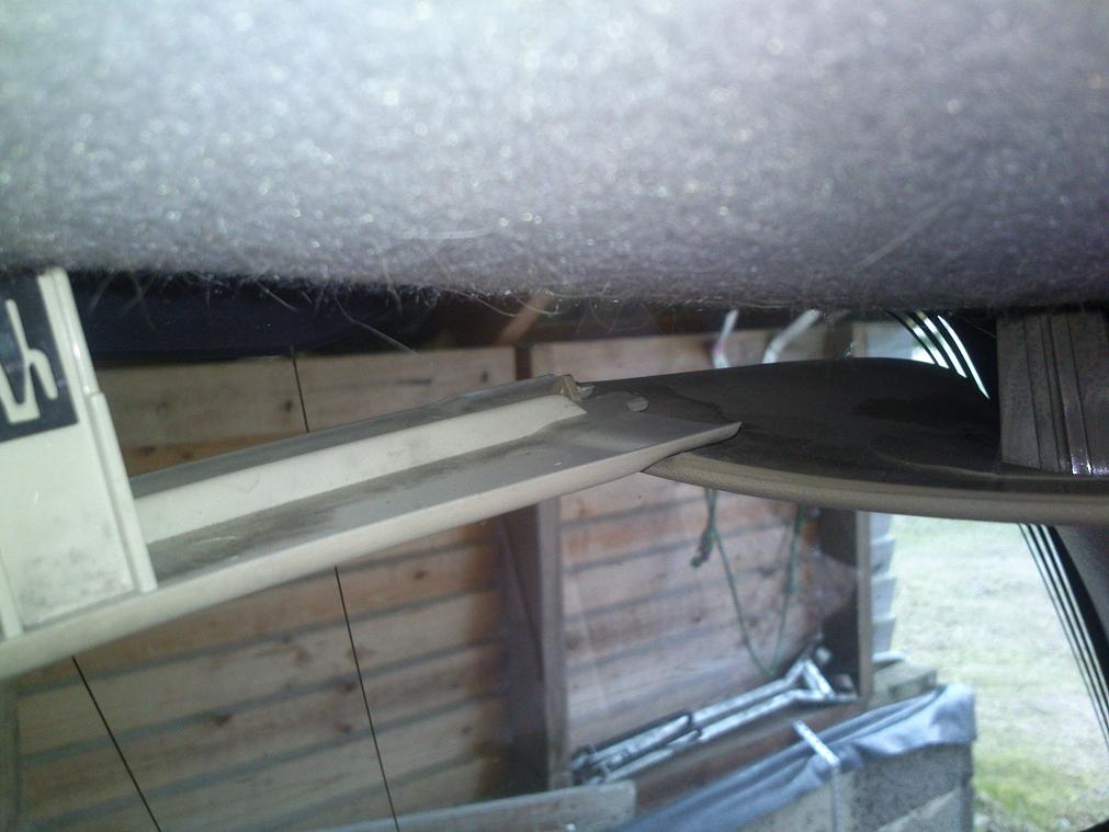

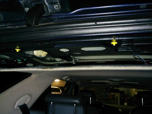

Nüüd on vöimalik laepolstri tagaosa allapoole suruda just piisavalt, et käsi vahele mahub amorte vahetama. Kinnastega tööd teha raskem ning paksu varrukaga üleriie ei aita ka mitte käel sinna vahele minna.

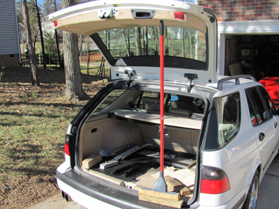

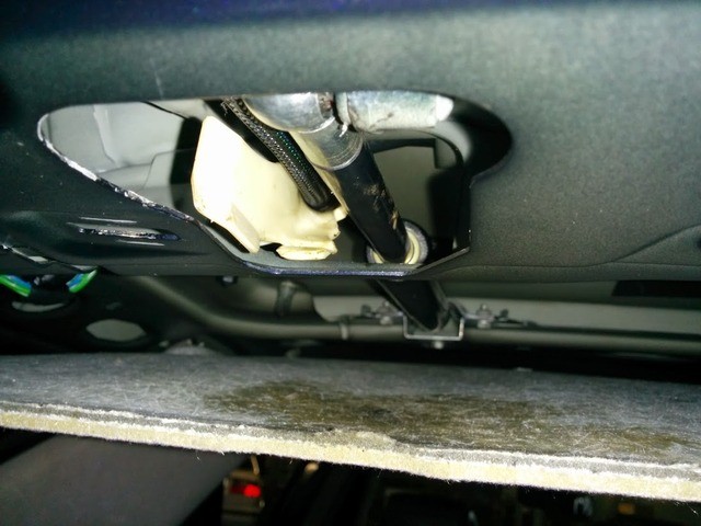

Painutanud polstri, näeb ka amorte. Ära hakka kohe amordi tagumist kinnitust lahti tegema. Kui on olemas abimees, siis tema saab kohe natukese aja pärast luuki hoidma hakata. Kui oled üksi, otsi omale valmis kindel toestus, mis hoiaks luuki üleval ajal mil amordi (piisab ühest et luuk alla tuleks) eemaldad. Luuavars ajab ka asja ära, kuid pole just köige kindlam asi.

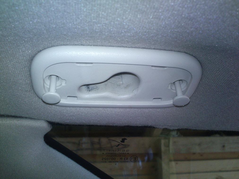

Vaadates polstri vahele, vöid näha seal öli, mis on omaajaäraelanud amordist välja ajanud. Amordi eespoolsel kinnitusel on kaitseplekk kolme 10mm kuuskantpeaga poldiga. Need plekid tuleks eemaldada, kuid piisab ka kahe poldi eemaldamisest ning jätad pleki kolmanda lahtikeeratud poldi kaela ja keerad eest ära, siis on lihtsam julgestusplekki tagasi panna:

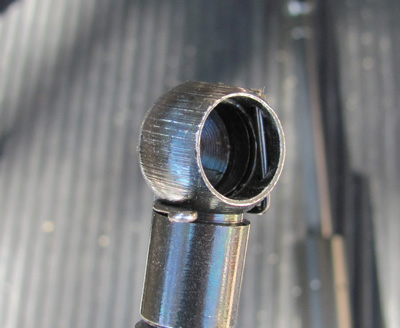

Amordi otstes on kinnitustel stoppervedrud (erineva kujuga vöivad olla, oleneb amordi tootjast, kuid tööpöhimöte on neil ühine). Väikese abivahendiga (kruvikeeraja) eemaldad stoppervedrud ja saad amordid kuulkinnitustest lahti (aitad ka seal kruvikeerajaga).

Omalt poolt võin lisada, 2006-> on vahetus tehtud natukene kergemaks, neid kolme polte, mis on viimastel piltidel- nr4 - ei ole :D
