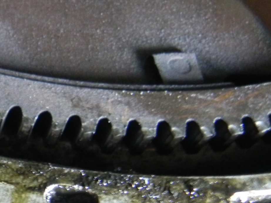

hooratas näeb selline välja

pildil küll ei tundu et midagi väga viga oleks

see koht hoorattal tundub OK. aga kogu hooratas tuleks üle vaadata, sest kulumine on tavaliselt ebaühtlaselt millegipärast.

hoorattal ongi kogu see ring selline nagu sellel hetkel oleval pildil näha aga selline küsimus kas teate kus Pärnus oleks selline mees kes piiti kah jagab ?

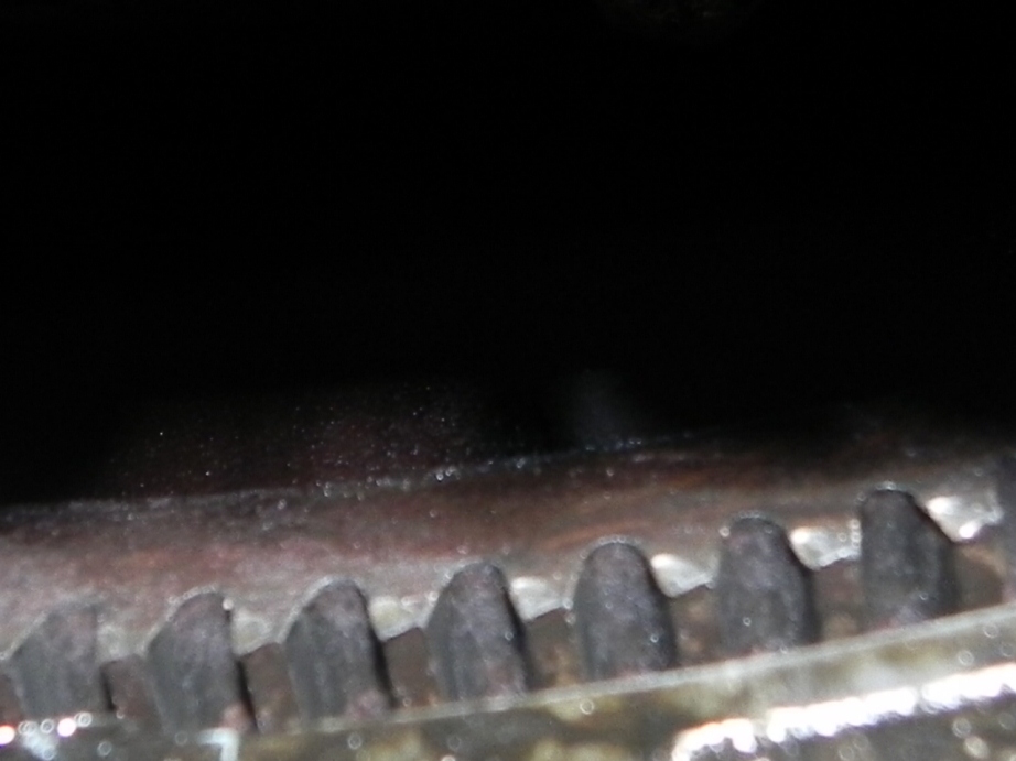

pendikas mis ära vahetati nägi välja selline

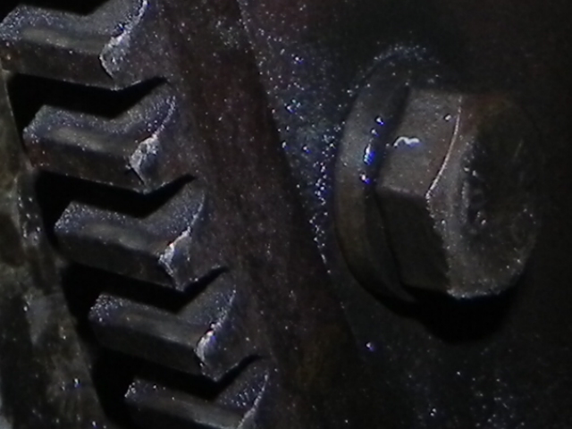

hooratas teise külje alt
