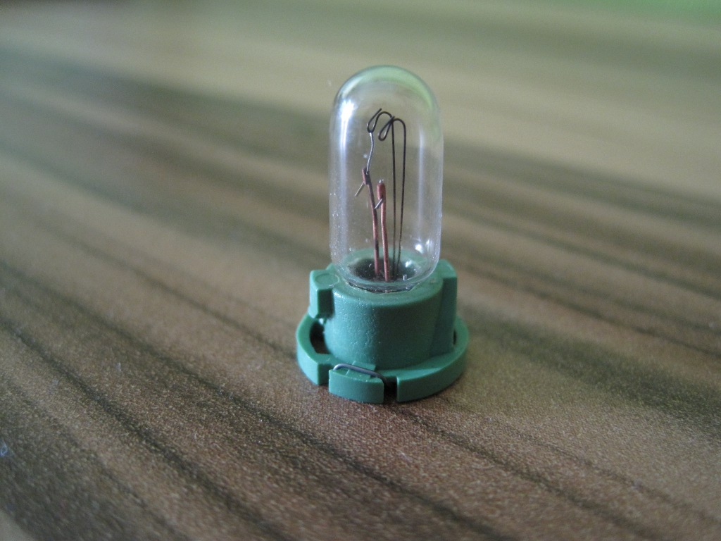

Mul ng900 aga saabid vist väga ei erine.
Möödund nädal tegelesin täpselt sama asjaga, et spido taustavalus paremas nurgas kustus. Elfas ei ole selliseid pirne ja ega autopoodideski neid ei ole. Ikka Vikingusse tuli minna ja see raha välja käia. Aga pirni vahetasin ise u. 2h. Pean ütlema, et päris meeldiv töö oli, kõik laabus. Panin ka selle vaja mineva pirni pildi. Tausta valguse pirn. 3,4w vist oli :mad:

NG`l on kahjuks "omad pirnid",nagu uralavto pildil.Neid pole kusagilt b`na leidnud.
Pildi peal tundub nagu oleks sellised kahe pika sabaga pirnid, mida saab sinna pesa sisse "punuda". Neid on küll müüa erinevate suurustega.
