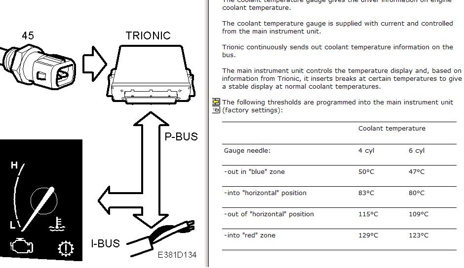

Üks temperatuuriandur on. Ühendatud Trionicuga(mitte segi ajada siinse kasutajaga :D ), mis saadab infot MIU'le(Main instrument unit), mis omakorda kontrollib näidikut armatuuris. Suure tõenäosusega viga temperatuurianduris.

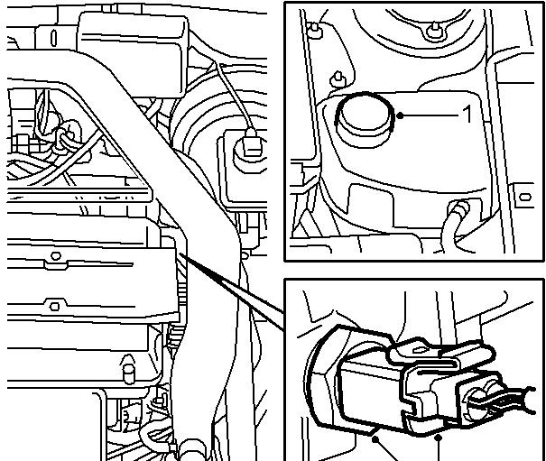

Asub mootori vasakul küljel.
