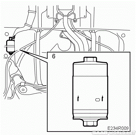

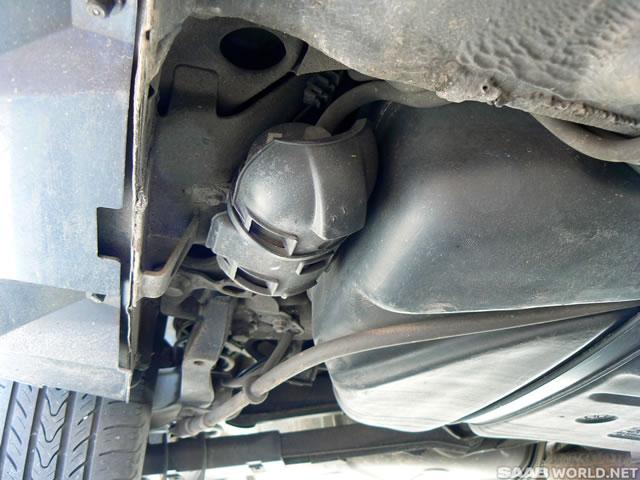

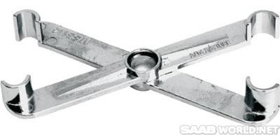

Kütuse filter asub tagumise parempoolse ratta ees, väljaspool auto keret. Alljärgnevalt alustame juhendis filtritega, mis on Banjo ühendustega. 2005 kesk-aasta mudelitel muudeti filtrit, millel on kiirühendused (mitte just väga kiiresti lahti-vöetavad kui puudub abivahend) ning nende lahtivött on oluliselt lihtsam kasutades selleks spets-vötit, kuid pidavat ka ilma selleta kuidagit hakkama saama.

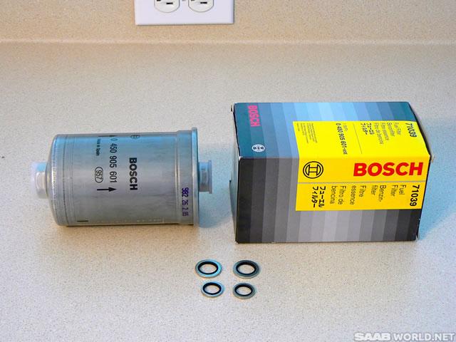

Filter masinatele 1998 – 2005

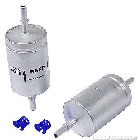

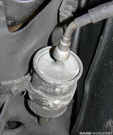

Filter masinatele 2005 - ...

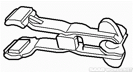

Kiirühendusega Kütusetorude lahtiühendamise spets-tööriist:

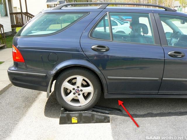

Tösta auto tagumine parem ots ülesse, kas kasutades kald-teed, kanalit, töstukit vöi tungrauda ( kasutades tungrauda pane alati julgestuseks toestuspukk lisaks auto alla, et tungraua purunemise korral ei vajuks auto Teie peale).

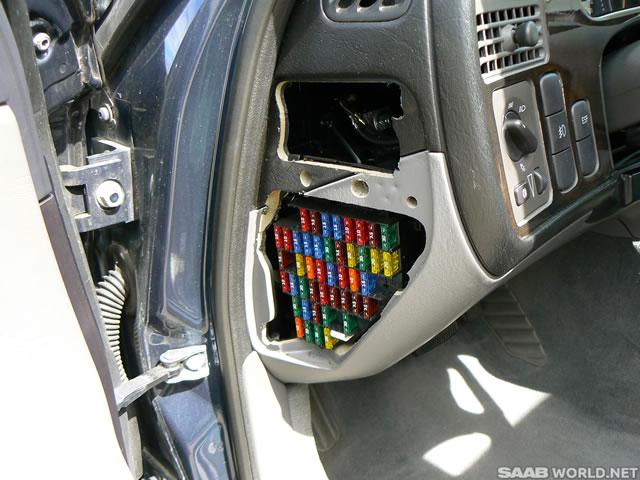

Eemalda kaitsmete kate salongis. Lase kütusesüsteemist röhk maha eemaldades tühikäigul töötava mootoriga kütusepumba kaitse (mo autol Nr 19, vöibollat mingitel Ameerika mudelitel on Nr 15). Kui mootor seiskub, keera süüde välja ja paigalda kütuse-pumba kaitse ning kaitsmete kate tagasi.

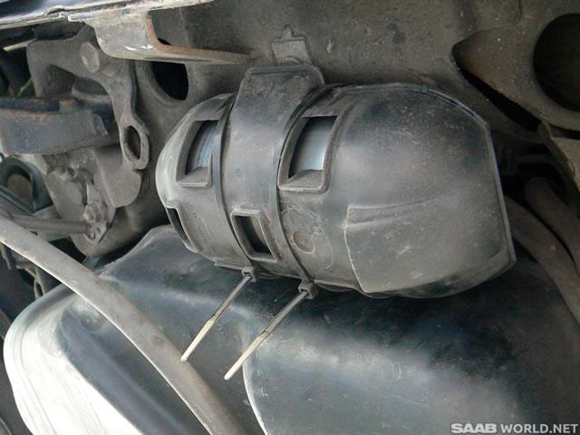

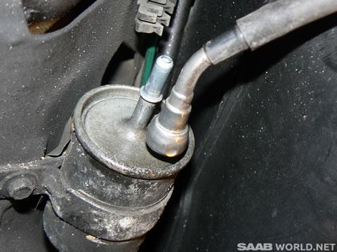

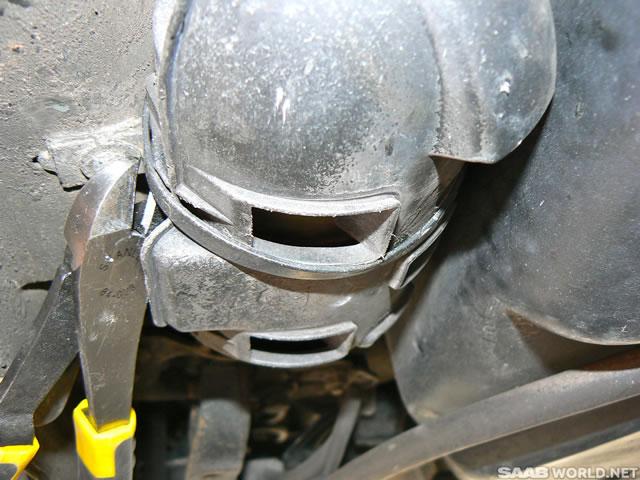

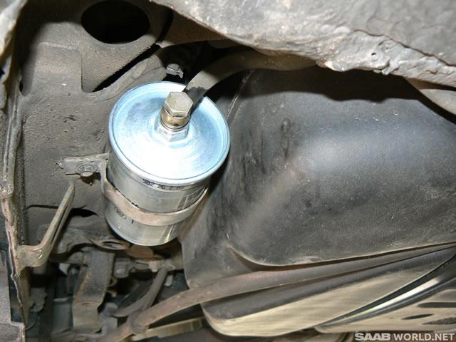

Eemalda filtri kate:

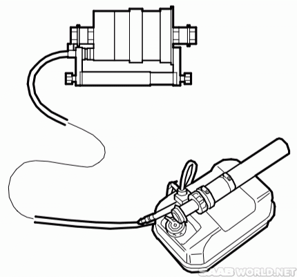

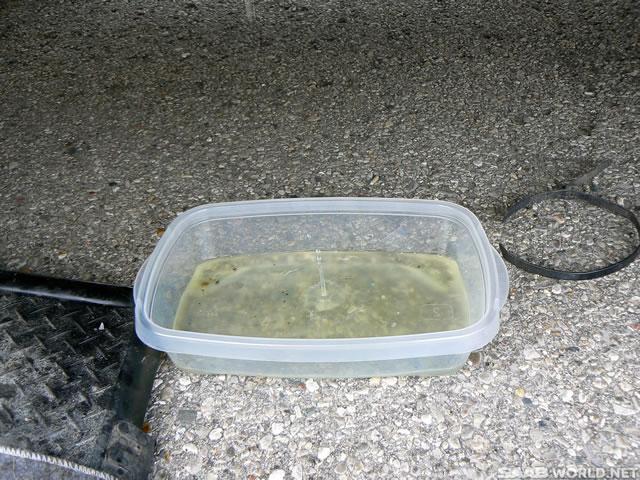

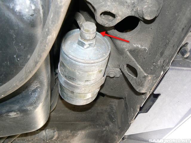

Keera natukse lahti Banjo poldid ja tühjenda filter ning torustik bensiinist. Lase bensiinil nörguda anumasse, ainult kaltsust jääb väheseks.

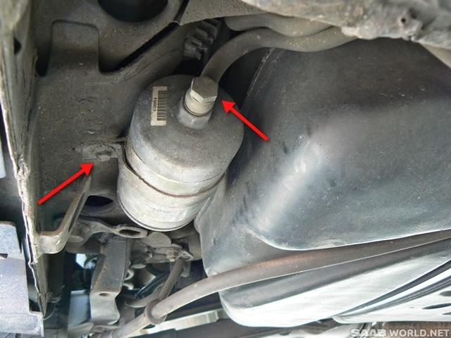

Eemalda kütusetorude Banjo poldid, keera lahti filtrit hoidva klambri polt ning eemalda vana bensiini-filter:
Kontrolli üle Banjo-poltide tihendite seisukord, vajadusel vaheta tihendid välja. Paigalda uus filter tagasi vastupidises järjekorras vana eemaldamisele.
Pane tähele, et filtril oleks kütuse voolamise suund öieti-pidi, nool on peal ning see jääb suunaga ettepoole. Samas peaks sissemineva toru ja väljuva toru Banjo poldid olema erinevat möötu, seega tagurpidi filtrit panna ei tohiks olla vöimalik. Banjo poltide kinnitömbamise tugevus: 21 Nm

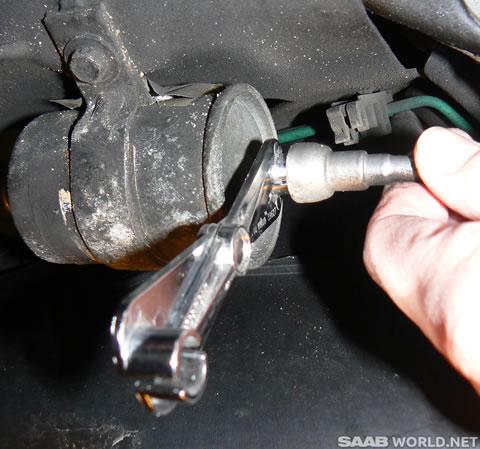

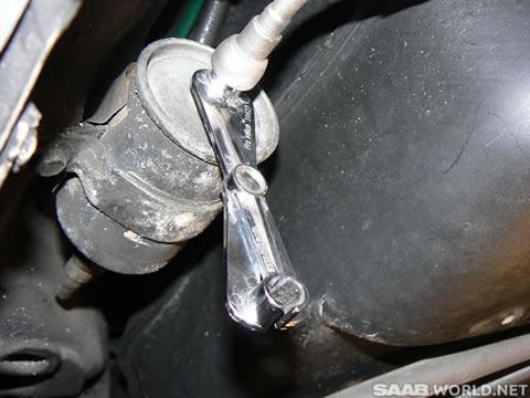

Kasutades kiirühenduste spet-vötit, tuleb vötit lükata (pöörata/väänata pole vaja) piki kütusetoru suunas ja kütusetoru lükata piki filtri/spets-vötme suunas. Siis peaks kiirühenduse klambrid lahti andma ning jätkates lükkamist kütusetoru suunas vötmega (kütusetorule pikisurvet vötme/filtri suunas vähendades ja löpuks mitte andes) eemaldub kütusetoru filtrist.

3. Drain the fuel from the filter before removing it.

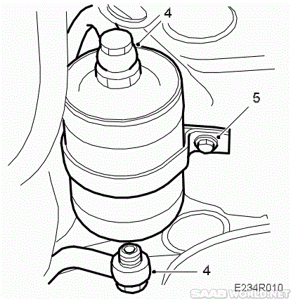

4. Undo the banjo couplings on either side of the filter.
filtrivahetus 019.gif (28.89 KiB) Vaadatud 1240 korda
5. Undo the filter clamp.
6. Remove the filter.

2. Drain the fuel from the filter before removing it.
3. Remove the fuel lines from the fuel filter and plug the lines. Only remove the fuel lines once no more fuel drains out.
Remove the quick couplines with 83 95 261 Tool, fuel line
