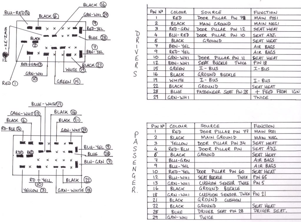

Infoks RHT le kui tõstad istme põrandast lahti on mitu pistikut , esimene mille layout pildil ja teised on kaks kollast mis jagunevad ülem ja alum padi .Kontrolli kas sinna pinge tuleb ja arvestada tuleb ka sellega et ülemine padi on jadaühenduses.:eureka:

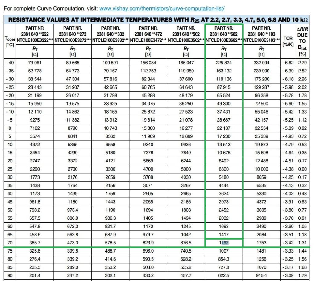

Andur on skeemi järgi tavaline termotakisti, nagu nad ikka.
Küsimus on mis parameetritega ta on, et elektroonika poest uus saada, hind on üsna ok.
Kiirelt 1min googeldades leidsin need teemad, mida põhjalikult läbi ei lugenud, aga jäi silma, et <<70 degrees you should have around 1000 ohms>>
Samas võivad olla margi erinevused, ehk hea oleks mõõta näit 20C juures mõne töötava istme sees olevat takistit.
Nende linkide järgi on tegemist NTC tüüpi termotakistiga.
http://www.saabcentral.com/forums/showthread.php?t=222088
http://www.swedishwrench.com/seat.htm
Ja vaadates kiirelt tabeleid ja võttes 70C ja 1000 ohms tõepähe, siis kõige lähemal tundus olevat 6,8k ohmine NTC takisti.
http://www.oomipood.ee/product/rt6k8/6k8-ntc-k45-10
http://www.oomipood.ee/product/farnell_2042916/thermistor-ntc-0805-6k8-ntc0805j6k8
Et vähemalt mingi lähteinfo, mida edasi kaevata ;)

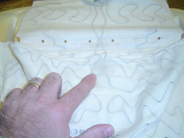

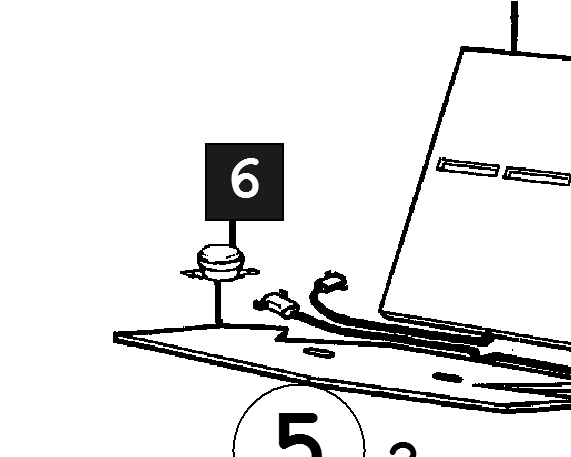

Uut infot uuel aastal;
korralik ülevaade kuidas võtta iste pulkadeks
http://jope.fi/saab/www.quasimotors.com/heated_seat_repair.htm
ja pilt nn thermistor ist
ja reeglina asetatakse__
