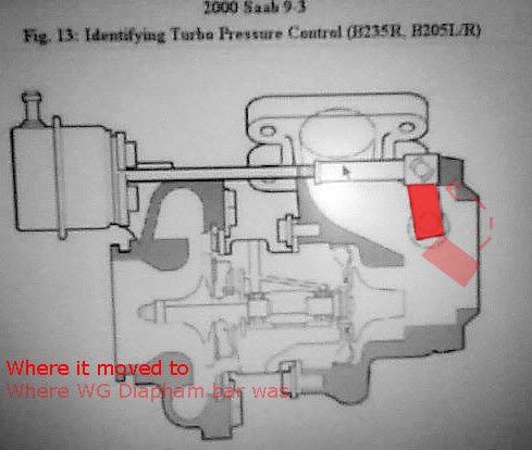

Tervist!Olles värske Saab omanik ja ühtlasi ka esimese turbomootori omanik minu näol siis tekkis turbo osas küsimus ühe varda osas mis turbo juures kinnitus mingi liigendi külge,nimelt mul ei ole ta seal liigendi küljes kinni see varras,mida see möjutab ja kas rikub turbo ära kui see ei ole seal liigendi küljes kinni,samas minek on nagu okei kuigi vahel viskab mootoritule pölema ja siis jälle kustub ära ja ei pöle tükk aega,vabandan ette minu vöhikliku küsimuse osas aga ehk harite mind!Panen pildi kah näidiseks mida mötlen...

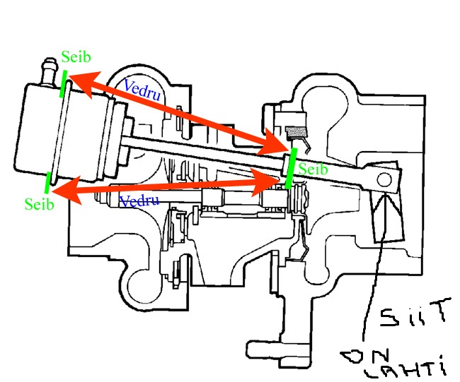

Oh pagan! Sul stage 8, tuuningsüsteem! ja 2 vedrut! Lahe!
Aga sealt peab ühendus ikka kinni olema ja korralik splint ees. Seal on auk, mida vedrudega süsteem mitte kergelt lahti lasta taha; ja kui auk lahti, läheb pool vurtsu sealt mööda ja masin vaid lonkab edasi.

Ee pilt oli netist näidis ikka vöetud:cool:mul on teise poole liigendi küljes lahti ja ma proovisin see liigend ise liigub mingi 1.5 cm edasi tagasi ainult,kas peaksin rohkem jöudu rakendama liigendile vöi seda varrast sikkutama liigendi poole rohkem:(

pead proovima varrast välja sikutada niipalju, kui isase auku saad ajada. ja ongi mott. ja siis splint ette!

ok aga vaadates varda kurssi siis tundub et väljatömmates jääb kurss liigendi suhtes viltu mul on liigend kella ostu kell 6 sektoris aga vaadates ülemist pilti peaks olema liigend kella 11 suunas tundub ju et seda liigendit ma peaks 6 pealt 12 suunas saama muidu ei ole paraleelselt ja wg varras jääb viltu kui nii siis kas ma vöin liigendit väänata kellaosuti liikumise suunas üles?

Ära seda pilti usu, see võibki teistpidi asja kujutada. Kui sul WG aktuaatori varras WG küljes lahti on, siis lastakse kogu vurts ilma kasuta korstnasse..:P
See klapp liigubki miski veerand pööret maksimaalselt.
