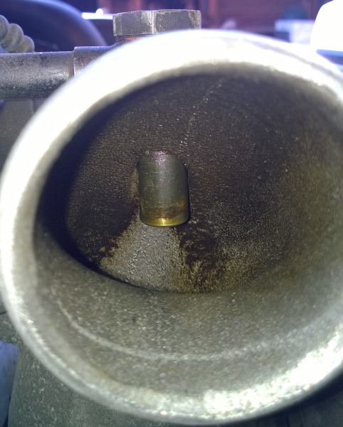

1. Kakkusin lahti õhusissevoolu otsa cobra ülemisest otsast ja vastu vaatas mingi eriti rokane sisemus. Tekkis juba tunne, et õli on natuke liiga palju sattunud sellesse kohta. Internetis üks pajatas, et vahetas cobra otsas istuva banjo poldi ära ja sai korda. Kakkusin lahti, tegin puhastust piduripuhatus aerosooliga ja kinni tagasi vaskseibidega.

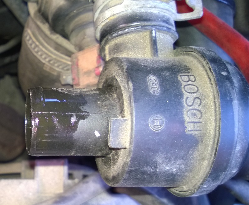

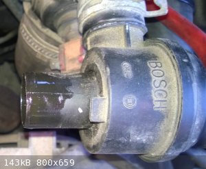

2. Kakkusin maha cobra küljest toru, mis läheb üle turbo boschi jubinasse (wastegate vist) ja see oli ka õline mõlemast otsast.

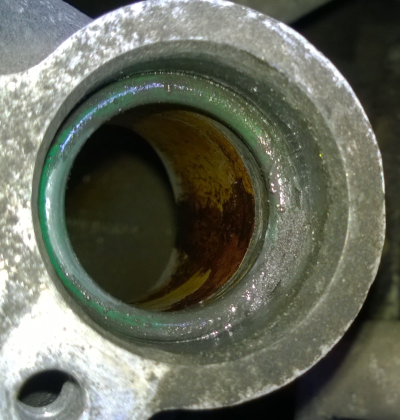

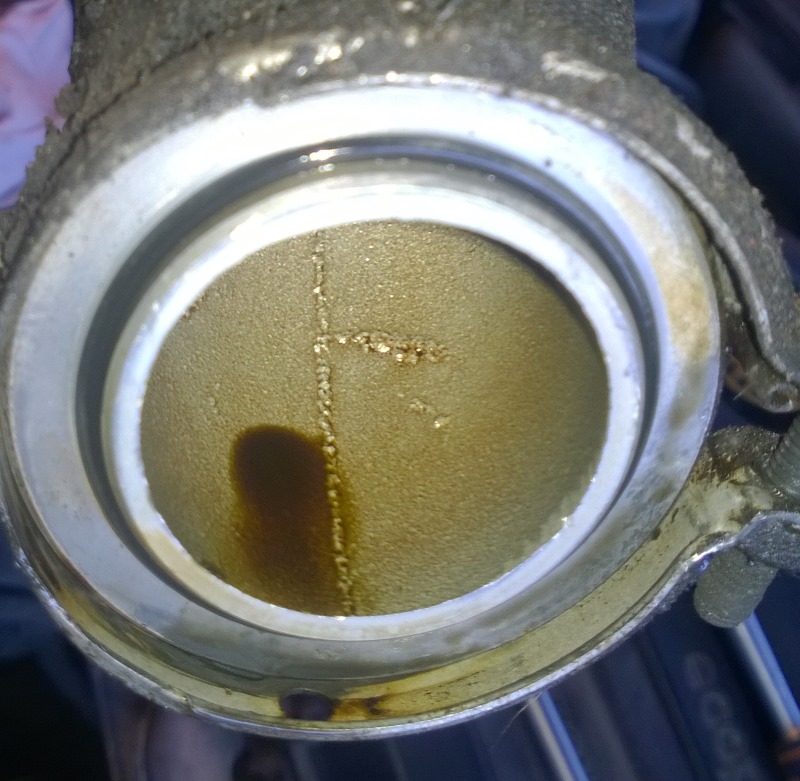

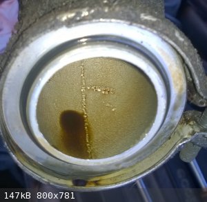

3. Võtsin siis cobra ka turbo küljest lahti ja seal sees oli õli loik. No pole siis ka ime, et summutist sellist tossu tuleb, kui õli lausa ujub sisselaskes.
Selge oli see, et õli satub sellesse kohta liiga palju ja internetist lugedes võib seda põhjustada liigne surve.

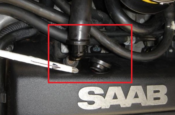

Tekkis idee, et karteri tuulutuse kit on umbes, kuigi kahest töökojast vannuti, et see ei olnud umbes. Voolik vooliku haaval lahti ja tõesti, ummistust ei ole ja tagasivoolu takistavad klapid ka kõik toimisid. Võtsin maha ka selle plastikosa kus õlivarras kollase korgiga ja kust ma olen viimase 10 000km jooksul valanud juba 3,5L õli peale, et taset hoida. Seal väikse vooliku liites ka ummistust polnud.

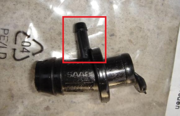

Siis võtsin ülemise mootori kaane küljest suure vooliku lahti (crank ventilation vist) ja sealt seest vaatas vastu miskine räme sodi, kuid mitte ummistus. Siis tekkis teadmine, et sellised purutükid liiguvad mööda õlitust ringi, siis on midagi ikkagi umbes. Vooliku otsas on plastmassist jupp (9192949), millest väljub täis nurga all pisike ots. Voolik ja klapp jälle korras, kuid see pisike avaus, täiesti umbes. Lükkan traadiga, ei midagi. Panin siis 2mm puuri drelli otsa ja puurisin läbi. Paks pruun ja kõva ollus jäi kõik puuri külge ja auk sai jälle avatud.

Caarel, kas sa räägid sellest jubinast mida puurisid? http://www.autopartsapi.com/eEuroparts.com/images/parts/lg_fc8b29e7-bd56-4549-af48-2393a3409d67.jpg

Pootsman: just seda jubinat jah. See 90 kraadi all olev väike viik oli paksult umbne.
Mõtlesin juba, et vahetaks ümber 101K10044 laadse jupi vastu, aga sellel vist viskaks sodi otse väiksemasse torru. See 90 kraadi all olemine on ikka kindla mõttega eeldatavasti.

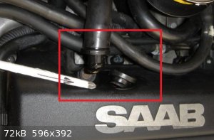

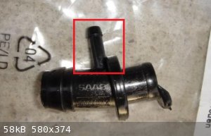

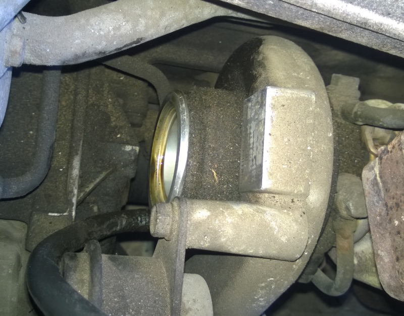

Kui viitsid siis võid asukohast paar pilti veel lisada :)

Soovitud täpsustused.
Esimesel pildil on näha koht, kus asub see väike toru ja teisel pildil on punasega märgitud umbseks läinud koht/toru (viik).
Tuleb kogu see kupatus väga lihtsalt lahti. Lahtivõtt, ülevaatamine ja tagasipanek kokku 1 minut tööd. Mootor võiks jahtunud olla.
