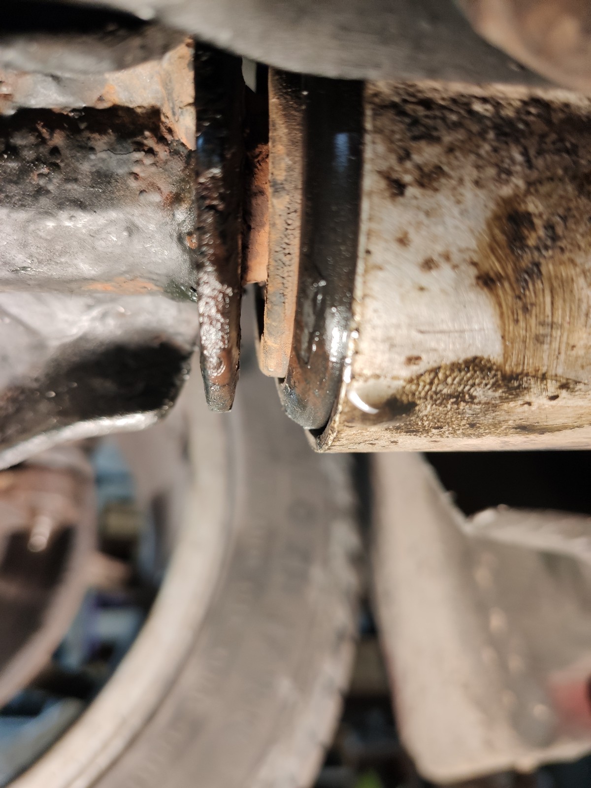

kas kellelgi on kogemust, et pärast esisilla puksivahetusi muutub 9-5 roolitunnetus konkreetsemaks või pole selle raske ninaga masina puhul lootust konkreetsemaks rooliks? :)
Mul on kahe sillareguleerimisse viidud opeliga olnud kogemus, kus (mittekolisevat) silda on keeldutud reguleerimast ning selle eel on vahetatud hunnik pukse. Mõlema puhul olen saanud tagasi tuntavalt parema roolitunnetusega masina ja olen väga rahul olnud.
Ooplitel on aga latist sillapüstakutesse eraldi roolivardad ja loogiliselt on just nende vahetus andnud põhimõju. 9-5-l neid pole.
mul on ka esisilla tagumiste pukside ja õõtshoova vahel pikisuunas ca 3mm vahe - kas seal peaks asjad (pikisuunas) tihedalt koos olema?

Vahetasin Saabil prooviks ühe poole õõtshoovapuksid, aga ka uutega (Lemförderid. Ma ei ole PU-usku / need pole meeldinud) loksutab heebli abil õõtshooba raamil ilma suurema jõuta 3..4mm.
Ning ülal küsitud "kas tagumise puksi ja õõtshoova vaheline vahe on normaalne" vastus on, et jah - nii ta seal käibki.
