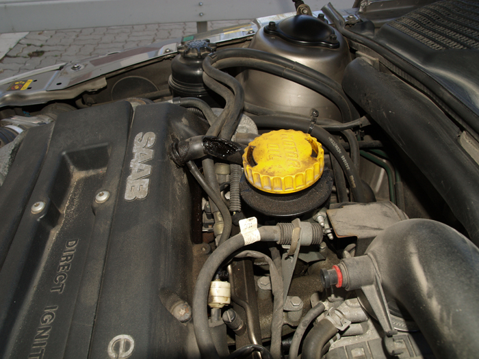

Võtsin siis täna mootorikatte pealt ära ,sest tundsin pidevalt imelikku õlihaisu peale pikemat sõitu.
Avanes selline vaade mis pildil.
Järsku oskab keegi kommenteerida:wise:
Postitusi: 14479
Ummistunud karterituulutus...?
Ise kahtlustan sedasama. Voolik on kah nagu noaga lõhki lõigatud ja seest paksult õline.
Põhiline ,et peale auto ostu lasin Vikingus õli vahetada ja ütlesin ,et vaadaku seda karterituulutuse värki kah. Eks nad siis vahetasid vaid õli.

Karjub kit-i järele jah. Tore on see ,et mootor töötab vähemalt veel sul.

kle, töötava moootori puhul pidi sul õlivalamise punnist ikka mõnusalt tossu/ auru välja tulema ennem. kas oli nii??

Ma enne ei vaadanud seda. Mõtlesin ,et 5aastat vanadel autodel sellist asja ei esine. Ikkagi Saab ju:thumb:
Vaatasin praegu . Mõne minuti pärast hakkas valget auru tulema. Panin käe augu peale ja rõhku ei tundnud.
Muidugi kett kah koliseb parasjagu.
Mul oleks vaja esmaspäeval veel Tartus ära käia:drive:. Ei tea kas venitab välja.:D

Sellise asjaga ei tasu jamada. Mootoriremont või ka turbo vahetus ei ole odav lõbu ja siis oled päris pikalt jalamees.
Kuid karterituulutuse kiti vahetus peaks olema igale vähemalt miinimumpalka saavale eestlasele taskukohane.
Seega tõmba traati näiteks Troosti ja lase see asi korda teha.

Voolikule on siiski noaga auk sisse lõigatud.
Huvitav mis põhjusel?
Kui ma selle augu kinni panen kas siis võib midagi katastroofilist juhtuda?

Sellise voolikuga ei tohiks karterituulutuse probleemi üldse ollagi ju? Tuuldub vägagi hästi :D Lihtsalt õli(-aurud) paneb mootorist jeehat ja sellest ka see õlihais (ja suurenenud õlikulu). Ära ainult tolmustel teedel sõida, sest see peenike volla sealt imeb otse sisselaskesse :nono:

Kui nii kinni paned, et voolik enam läbi ei käi, siis läheb hoopis paremaks -- saad omale tuttuue särava kompressori installida :headbang:

Tegelikult ei tuuldu seal midagi,kui voolikuid küljes pole,või need katki/umbes on.Koormatud mootori karteris tekitatakse HÕRENDUS,ehk siis kerge vaakum,et kergendada kolvigrupi liikumisi ja soodustada kergemat õli tagasivoolu karterisse. Ja kuna valesti projekteeritud 9-3/9-5 karterituulutus ei toimi normaalselt,ei tekitata ka piisavat hõrendust,mistõttu on takistatud turbo õli äravool,kettide ja kolvigrupi õlitus jne. Eriti soodustab ülerõhu tekkimist karteris kolbide ehitus,mille liigne kulumine soodustab põlemisgaaside sattumist karterisse.
Õnnetud mootorid on.

Voolikule tehti siis sellepärast auk sisse ,et rõhk saaks karterist välja augu kaudu kuna voolikud vist umbes. Mul alt lekib kah. Kui vooliku kinni paneks siis läheks rõhk nii suureks ,et pressib igast praost õli välja.
Nüüd ei teagi kas panen vooliku augu kinni või jätan lahti.:o Tuleval töönädalal viin remonti:thumb:
