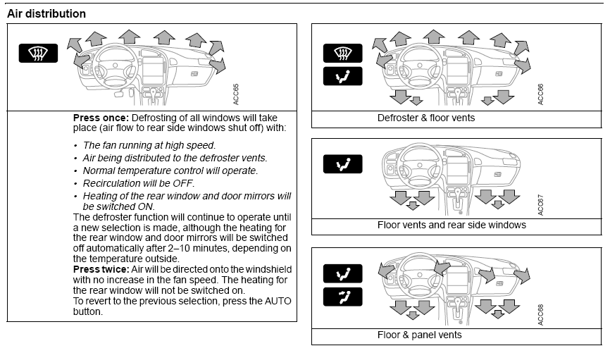

Üldiselt kasutatakse SAABidel nn läbivat ventilatsiooni. Eestpoolt sisse ja tagantpoolt välja. Näiteks tonnisel (CS kerel) on "väljavoolutorud" tagaluugi kõrval ja sealt vuhiseb ikka väga korralik õhuvool välja. NG-del oli vist kusagil taga ja allotsas need klapid. Kus need 9-5-l võiks olla, pole mul aimugi. Aga ÄKKI (kuigi äkki pidi ainult püksi tulema) ei puhuta su autot korralikult läbi ventilatsiooniga?
Seda, kas sul õhk tahapoole jõuab, saad ju ise proovida, owners manualis on ventilatsiooni pilt olemas, millise nupuga, kuhu puhub.
no ma pean vaatama, mis see manual veel näitab, sest see pilt mis sa saatsid, näitab seda mida ma põhimõtteliselt tean isegi, aga äkki manualis on tagumiste kohta ka midagi. ma lähen sobran veidi...
oot, mis sa muidu selle all mõtlesid, et äkki ei puhuta läbi korralikult ventilatsiooni?

Mis sulle siis näidik näitab, kui sulle taha istujatele ei puhu? Kui õhk on suunatud keskele, vaid siis tuleb "korralikult" tagumistele kundedele.

Sa küsisid minu käest? Mida sa mõtlesid "suunatud keskele" all? Mul puhugu kas klaasidele, jalgadele, või reisijatele--- igal ajal tuleb tagant ainult väga väga õrnalt-- samuti B-piilari postides olevast avast vabalt kulgev õhk ( ma ei tea, kas sealt peabki vaba ventilatsioon ainult olema?). Eks siis vist Tech taha millalgi.

Mul on nii, et kui reisijatele on suunatud siis puhub ikka tunduvalt rohkem tagumistele, ehk siis kahe esiistme vahelisest vendist. Samuti tagumistele klaasidele.
