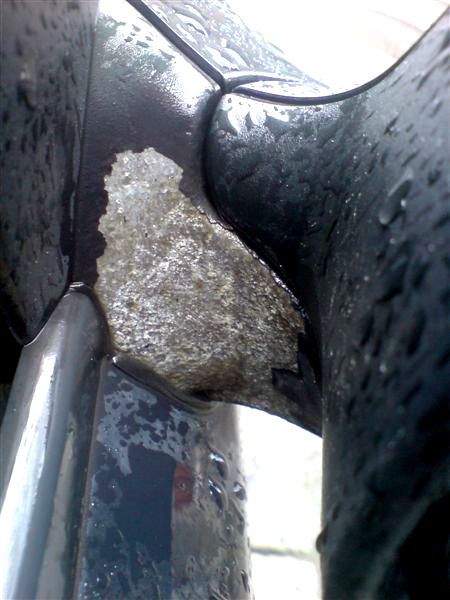

Ma tean et sõbra 9-5 on sama jama. On see mingi tüüpviga siis? Kas lihtsalt värvitöökojas ülevärvimine aitab? Või on viga kõrvaldatud ja tasub uued osta?

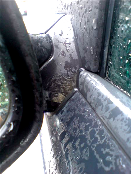

ja parempoolne...

Mingi aastavahe 9-3 SS-del ka sama probleem, tundub nagu tüüpviga...

kas selline asi ei lähe kere roostegarantii alla?

Selline vastus siis VM-st:
Tere,
Tõepoolest paljudel vanematel Saab 9-5 autodel selliseid vigu esines. Tänapäevaks on probleem kõrvaldatud. Probleem seisnes peeglite tootja sõnul pealmise kattekihi alla jääva metalli kehvas keemilises töötluses. Tootjapoolne lahendus on peeglikorpuse uue vastu välja vahetamine. Loomulikult võite alati lasta ka üle värvida. Kuid sel juhul on võimalus, et rooste tuleb mingil hetkel uuesti värvi alt välja.
Kere värvi garantii alla antud probleem ei kuulu.
Kui on soov uued peegli korpused tellida, siis võtke ühendust Saabi teenindusega 66 52 640.
