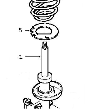

räägime siis amortidest - mis tootjat soovitate? hind võiks ka normaalne (loe soodne) olla :) kas aero amordid peavad olema mingid erilised või sobivad sinna alla kõik, mis teistelegi üheksa - viitele? oleks väga rõõmus kui seda aero vedrustust natuke pehmemaks saaks. ja tingimata peab ikka vahetama mõlemad esimesed siis jah?
ja üks asi veel, nimelt puudus vedru alt see tükk number 5 pildil (spacer on ta nimi). on see väga vajalik osa?
Ja sorri, pilt vist sai liiga suur, olen saamatu sel alal :)
K Veebr 04, 2009 8:04
Ühel juhul kümnest põhjustab selle plekitüki puudumine vaevutajutavat müra keerates,samal ajal ebatasasusest üle sõites.Tavaliselt ei kostu midagi häirivat.

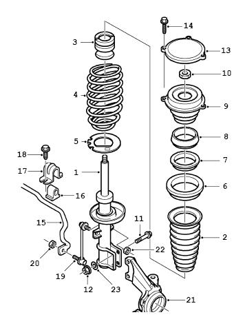

Endal tekkis küsimus mida peetakse amordipatjadeks? Kas pildil olevat nr. 3 jupstükki?
kindlasti mitte.pigem nr 9(tugilaager koos padjaga)
nr3 on nn. põhjalöögi kaitse

Nüüd siis selge!
Esialgu arvasin, et padi on tugilaagri üks osa, kuid selgus, et neid on ka eraldi võimalik hankida ja vahetada.

Kuhu SEE asi pildile paigutub? NR 6?
Peale amortide natuke pehmemaks keeramist hakaks hull klobin pihta :wall:
