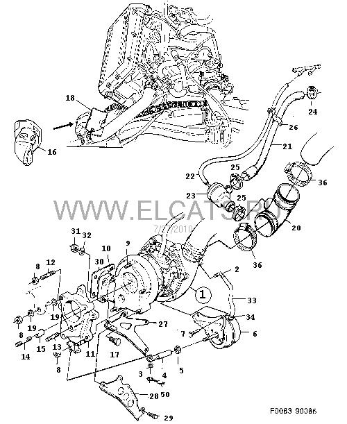

Asi on selles, et turbo enam täie veenvusega ei rakendu, justkui üritaks sekkuda aga miski surub ta maha.
Kuskilt siit oli lugeda, et on olemas sellised asjad nagu westigate varras ja mingi membraan mis võib olla katki.
Oskab keegi piltlikult näidata kus need asuvad?

Wastegate asub kohe turbo küljes, selle all, vt joonisel nr 6.
Varras on see, mis sealt kopsikust välja ulatub ja reguleeritav varda ots nr 4.
Membraan on kopsikus sees ja see vist lahti ei käi, seega kui puru, tuleb kopsik vahetada.
