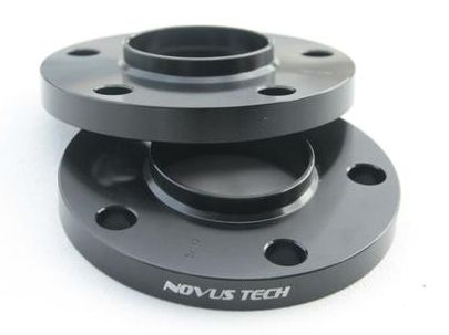

Täna läksin siis kindla plaaniga flantsid ära osta Racingexperti aga kahjuks ei olnud neil sobivaid. Nad kauplevad Sparco flantsidega ja Sparcol ei ole 10mm flantse on 5mm ja vist 16mm oli see teine varjant. Olid olemas universaalsed flantsid 10mm mõõduga aga neid ma ei tahtnud.
Minu soov oli et flants oleks 5x110 mõõduga, keskava 65mm, paksus 10mm, poldiaugud oleks täpse mõõduga ja et flantsil oleks tsentreerimisserv. Sellist asja neil ei olnud :(
Hetkel ei teagi siis kus kohapealt edasi otsida. Racingus pakuti varjanti et kui oleksin ostnud need paksemad flantsid ja laseks neil niipalju maha treida et 10mm jääks aga kuna flantsidega olid komplektis ka poldid siis pärast võivad need pikaks jääda ja nüri on osta uut asja mida peab siis kohe hakkama ümber tegema.
Ühe varjandina oleks see et laseks need kuskil treida aga kes ütleb et need treida lastud asjad pärast sellised on nagu tarvis?
Äkki kellegil on infot selle kohta kas keegi Eestis müüb Eibachi või Maptuni flantse. Kui on siis tänud juba ette. Maptuni 10mm flantsil ei ole küll tsentreerimisserva aga poldiaugud peaks vähemalt täpsed olema.

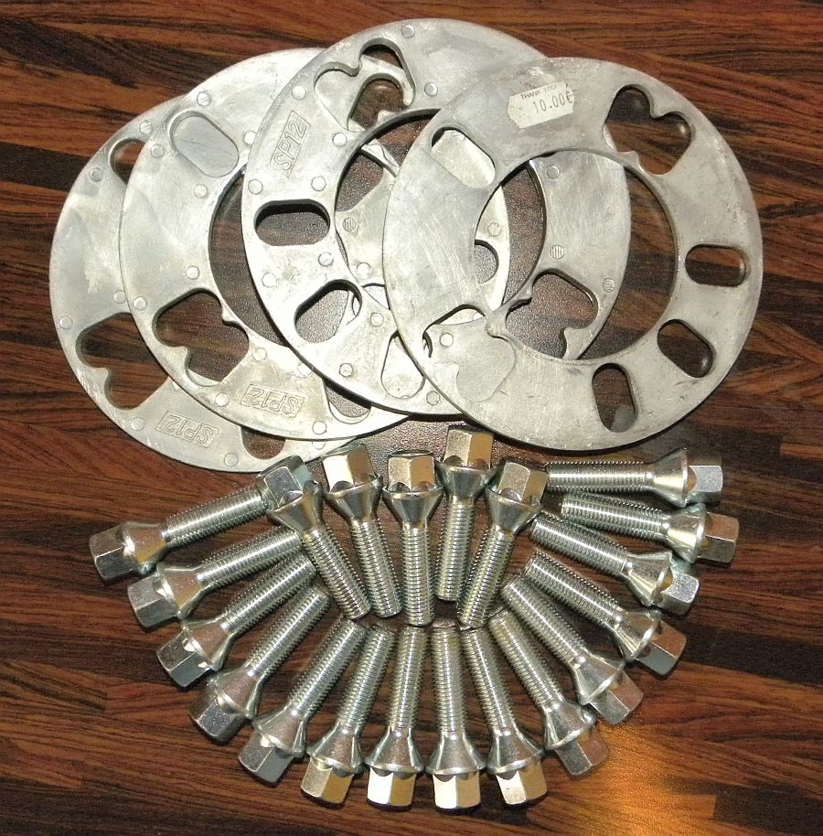

Saatsin siis mailid mitmesse kohta laiali, et äkki saab kuskilt flantse aga kuna kuskilt pole mingit vastust saanud siis tellisin flantsid internetist. Lisan siis pildi ka siia. :) Pilt pidi olema illustratiivne selles mõttes, et pildil oleval flantsil on 5 poldiauku aga see mille saan seal on 10. See on sellepärast, et flants sobib 2 erineva mõõduga veljega mis on 5x108 ja 5x110.

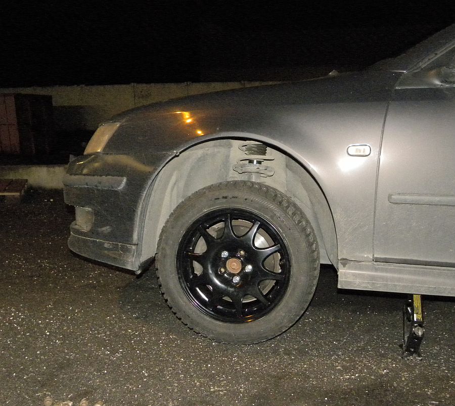

Kuna rehvid sai velje peale aetud siis täna katsetasin kas need 95 veljed istuvad mul masinale alla ja oma üllatuseks avastasin et väga hästi ei istu ( romulas kust veljed ostsin prooviti neid ka ühe 93 alla millel rattad alt olid ära krutitud aga see ei olnud muidugi aero). Rattarummul on keskel rant mille pikkuseks sain 16 mm ja velje ning rummu vahele jäi kuskil 4 - 6 mm vahe kui üritasin velge esiratta kohale paikka suruda. Kuna flantse pole veel kätte saanud siis ei tea kuidas need ka istuvad aga kuna need on 10 mm paksused siis äkki ei lähegi sinna 16 mm serva otsa. Keskava peaks ju olema mõlemal nii 95 kui ka 93 masinal 65 mm aga kas siis 95 rattarummu rant on väiksem kui 16 mm seda ma ei tea.
Igatahes veidi kahju kui nende velgede, pikemate poltide (ostetud juba) ja flantsidega midagi pole peale hakata sest energiat on selle toimetamise peale ikka üksjagu läinud. Varuvarjant on et ostan kuskilt 17 talverehvid ja ajan olemasolevatele velgedele peale ning kogu muusika. Eks siis paistab mis saab.

Täna käisin siis 5 mm universaal flantsidel järgi ja nüüd on need olemas. Proovisin siis ratast koos flantsi ja paari poldiga alla panna ja õnnestus küll. Kuna poldid mis hankisin jäid natuke pikaks siis tegin proovimise jaoks 3 tk. lühemaks. Kuna flantsi paikka ajamine on paras mängimine siis panin selle paarist kohast teibiga velje külge kinni ja nüüd arvan et liimingi need flantsid Moment liimiga velje külge siis on lihtne velgi alla panna ei pea nii palju mängima.
Need 10 mm flantsid mis mul tellitud on jäävad nüüd tõenäoliselt üle ja lähvad müüki. Siin siis paar pilti kah :)
