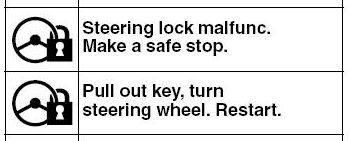

Tere saabi sõbrad! Mul mure saab 9-3 2004a ei lähe enam käima! Ees displei peal on rool ja tabalukk sealt läbi. Kiri selle kõrval järgmine " steering lock malfunc. Make a safe stop" Mingi lukk on peal ja tuleb teha ohutu stop!?

Uurisin ja selle kohta on kaks pilti manuaalis. Kas võti muidu süütelukku läheb ja keerab seal sees ilusti? Kas starteri võtab järgi või on kohe see pilt ees millest kirjutasid?

See esimene ongi see mis sinna ette lööb! Võti läheb sisse ja keerab ka aga starter ei tee piuksugi! kohe kui süüte sisse keeran on see pilt ees!

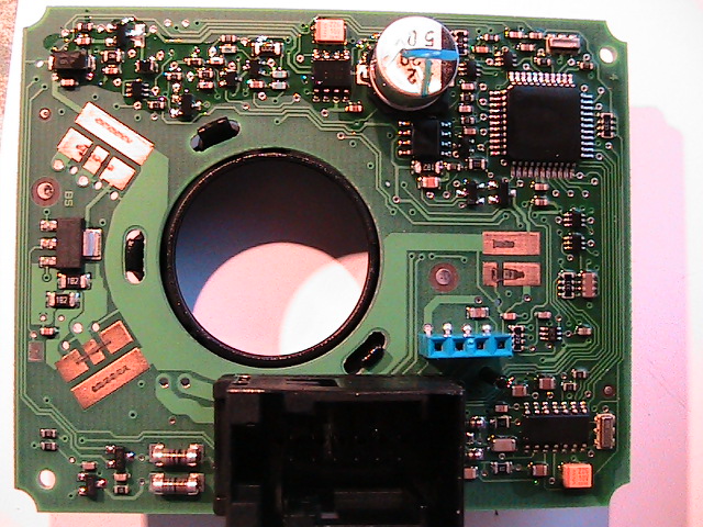

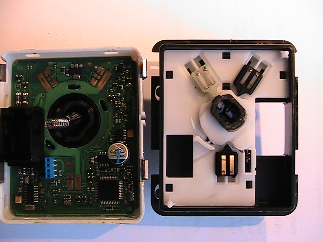

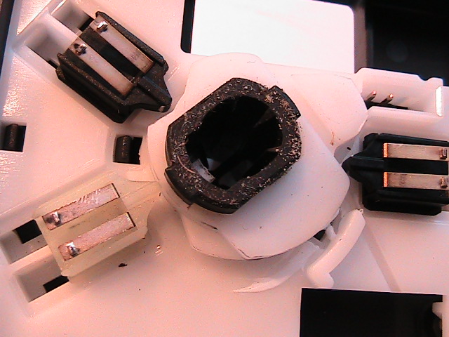

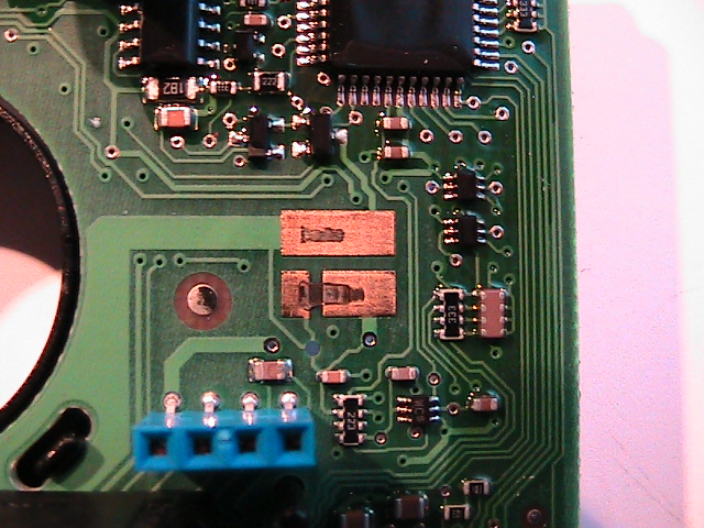

Tuulasin eile netis ja sain välismaa foorumitest nõu! Seal öeldi et viga ISM- is (süüte lukk) ja et selle maha võtmise ja puhastamisega saab ise hakkama. Läksin ja võtsin luku maha. Enne aga proovisin korra veel. Nüüd andis aga hoopis teise vea ekraanile. Vigane võti jne. Pilt aga oli sama. Luku võtsin maha ja lahti tehes oli seal saia puru. Ja kuidagi oli sinna ka sattunud 2 silmaga nähtavat raua kildu. Puhastasin klemmid lõhnaõliga ja käisin 1500 liivapaberiga õrnalt üle.Siis pingutasin vähe klemme. Seejärel määre ja kokku. Kui juhtmed küljes ja aku juhtmed uuesti peal... Võti pesas. Tuli see kaua oodatud SCL (rooli samba lukk) klõps. Igaljuhul asi toimib. Täna käisin sõidus. Ma panen mõne pildi ka!
