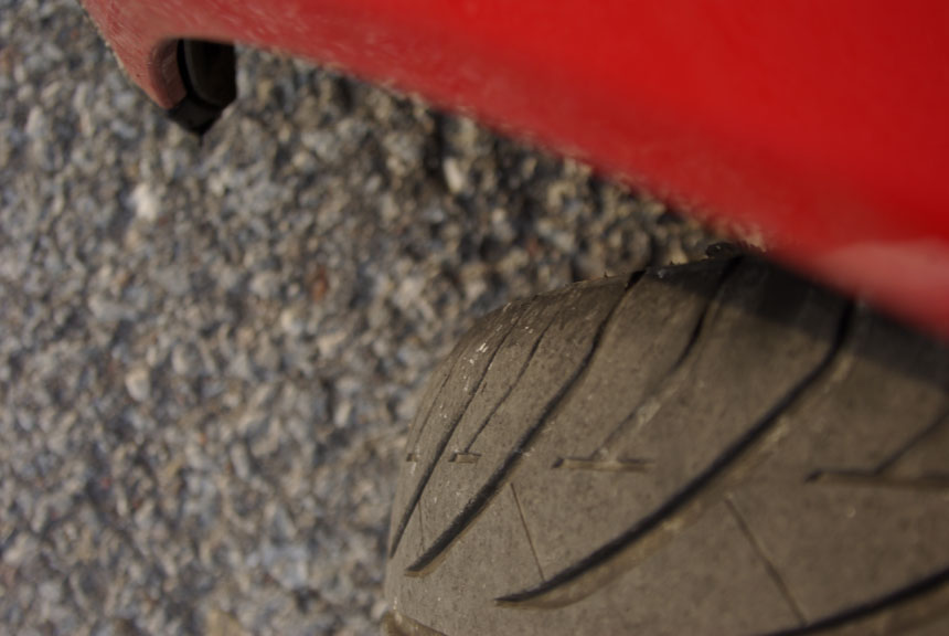

Avastasin et auto rehvid paremalt poolt on väga ebanormaalselt kulunud seest poolt, eest rohkem ,tagant natsa vähem, kuid vasakul olevad rehvid on tavaliselt kulunud.
Siin pildid et millest võib selline probleem tulla?
Kas sild paigast või vale rehv või millest?
Ennem olid all 215/55/r16 siis sellist probleemi polnud ja 2009 suvel kui roolilatt vahetati siis ka käis silla regulis.
Siin pildid:
parem:

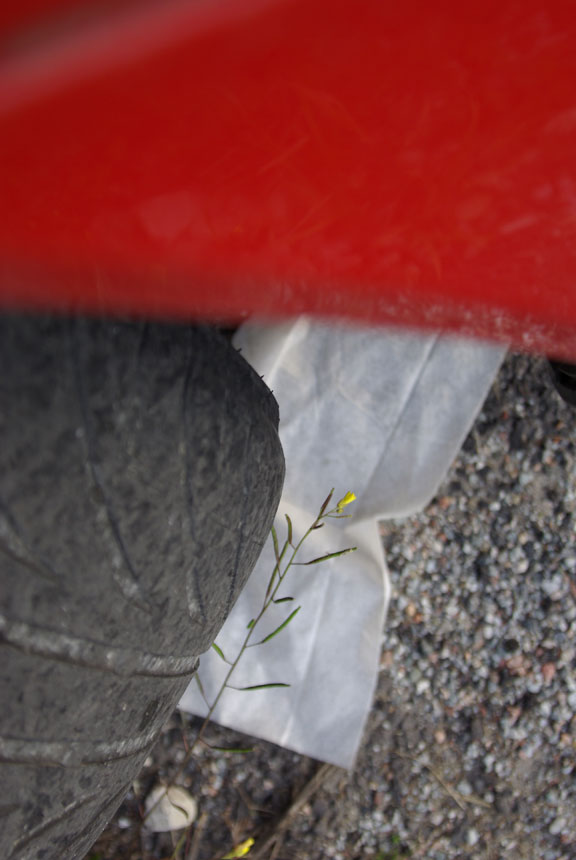

anthillse
Postitusi: 993
L Okt 09, 2010 18:55
vasak rehv
www.tmuuga.eu
saabotska
Postitusi: 304
Asukoht: Rakvere
Auto: SAAB 9-5 1.9TiD `08
L Okt 09, 2010 19:44
Käi sillastendis ära

Laserid/lambid pannakse jah ikka velje külge. Rehvidega pole seal midagi pistmist. Rehv ise tänu oma elastsusele on ebatäpne aluspind.

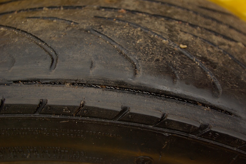

Nii palju uut infot, et auto käis samade rehvidega Infoautos sillastendis ja välja tuli see et kokkujooks oli 23 ja 24 on nagu piir, ja nüüd pandi paiga ja avastasid et rehvi seest poolt on traat väljas mida ma ennem ei näinud.Veermiku kontroll oli ka lisaks kus loksutadi ja see oli korras.
Igas tahes nv-sel lähevad uut talverehvi alla ja öeldi et enam ei tohix sellist kulumist olla ja piltid teen ka sellest traadi osast.
Millest võis selline kokkujooks tulla?

Nüüd pildid kõige hullemini kulunud vasakust esimesest rehvist.

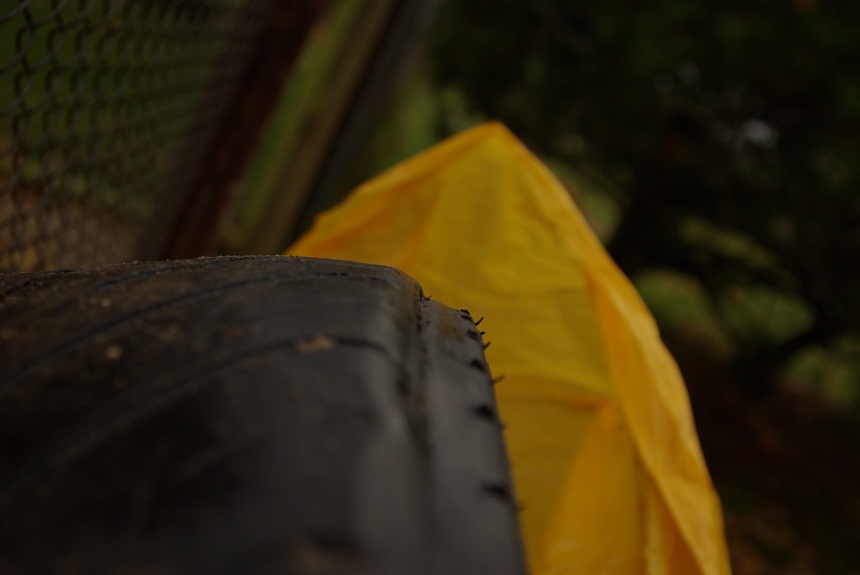

anthillse
Postitusi: 993
P Okt 24, 2010 21:13
Umbes 30 cm kulunud nii hullusti

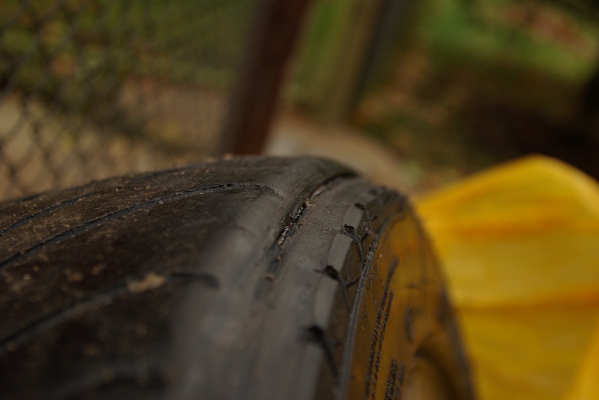

anthillse
Postitusi: 993
Imelik see et osaliselt on nii hulluti kulunud, ülejaanud rehv nii hullusti pole
