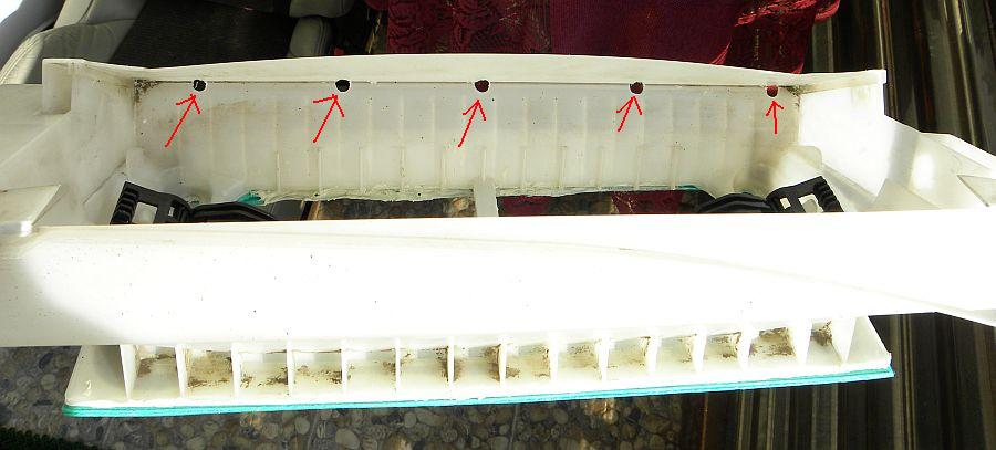

Homme siis puurin filtrihoidja plastikusse 5 auku vee äravoolu jaoks, puhastan selle ovaalse augu ja vaatan, kas saab silikoniga ka veel midagi tihendada.

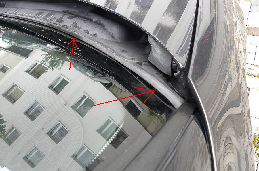

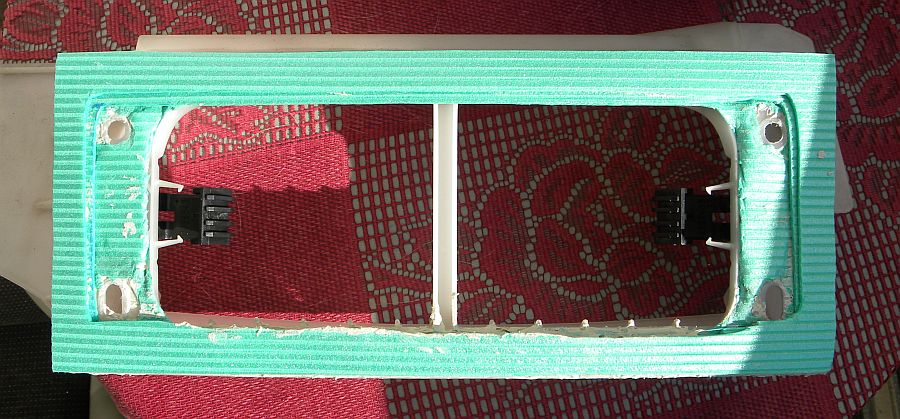

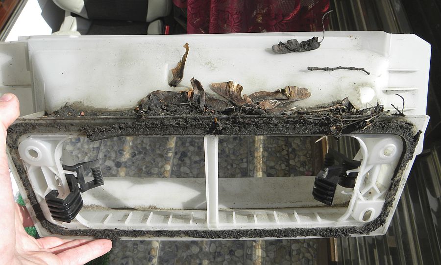

Täna hakkasin siis autot lammutama. Kui filtrit hoidva plastiku eemaldasin siis oli täpselt selge kus kohapealt vesi salongi jookseb. Plastiku taga oli vist kunagi olnud mingi tihend aga hetkel oli seal mingit märga pori meenutav ollus. Kraapisin siis plastiku puhtaks ja tegin sinna uue tihendi. Lisaks puurisin serva sisse 5 auku, et vesi mis sinna võib sattuda ära jookseks.
Igatahes kui esiklaasipeal olev plastkatte serv on irvakil (foto minu eelpool olevast postitusest) siis jookseb vesi sealt prao vahelt täpselt filtrit hoidva plastiku tihendi peale ja sealt edasi juba autosse (juhul kui tihend on läbi).
Lisan siia siis kolm pilti ka :cool:

Mu autol oli ostmisest peale vigane salongivendikas (vahest töötas ja vahest ei ning lasin selle ära vahetada). Siis üks põhjus miks see rikki võis minna oligi äkki liigne vesi mis sinna sisse sattus. Kui salongi filter oli välja võetud siis selle taga olevast avausest paistiski osa vendikast kuhu vesi vabalt peale joosta sai.
