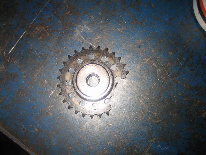

Nüüd siis masin täiesti pulkadeks võetud. Plokikaas kõver, kõik tõukurid ja klapid sodid, keti hammakas pooleks. Hea õnne korral, et kaas on taastav ~40k.

Algpõhjuseks on 90% juhtudest liigveninud kett(ketid),mis hävitavad tasahilju pinguti(d) ja tallad(ka hammasrattad). Ühel hetkel annab nõrgim lüli järele:red:.
Pagan,arumaeisaa,miks kõiki GM`i mootoreid need kettide-tuulutuste- kolbide-saalede jne. hädad kummitavad?
Miks samal ajal MB ja BMW tehnika näiteks ei eelda üleüldse mootoritransmissiooni detailide vahetust ka poole miljoni km. läbisõidu järel? Samas detaile toodavad samad tehased ja sama kvaliteediga:freak: .

Käisin eile Troostis masinat vaatamas. Kõigi eelduste kohaselt hakkas sisselaskekollektoris olev klapp rändama mis põhjustas ka mehaanilise vea. Mingil hetkel pääses ta mootorisse(jättis kolvile paar jälge) ja kuskilt pidi midagi järgi andma. Eelnev hääl mootoris(tõks) põhjustas väljalaskekollektori lahtiolek.
saab9-3
Postitusi: 402
T Nov 20, 2007 11:35
Kahju küll, et nii läks, aga hea on see, et ei olnud viga keti mehhaaniline kulumine. Pildi järgi tundub see hammakas küll minimaalselt kulunud.
