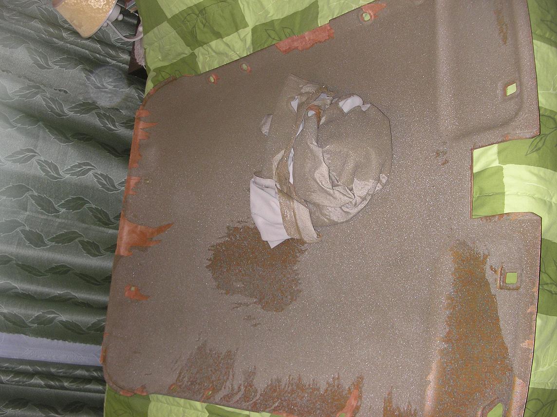

Sai vana riie mahavõetud ja pind vanast poroloonist puhtaks tehtud (pildid hiljem panen ülese) Töö jäi seisma, sest ei leia liimi mis sobiks porolooni ja pappi liimimiseks ja kõlaritejuures polstri liimimiseks on vaja sellist mis liimiks porolooni plastmassi külge. Eelmine kord millist liimi kasutasin ei ole müügis millegipärast:gun:
Soovitage millega saab asja liimida.

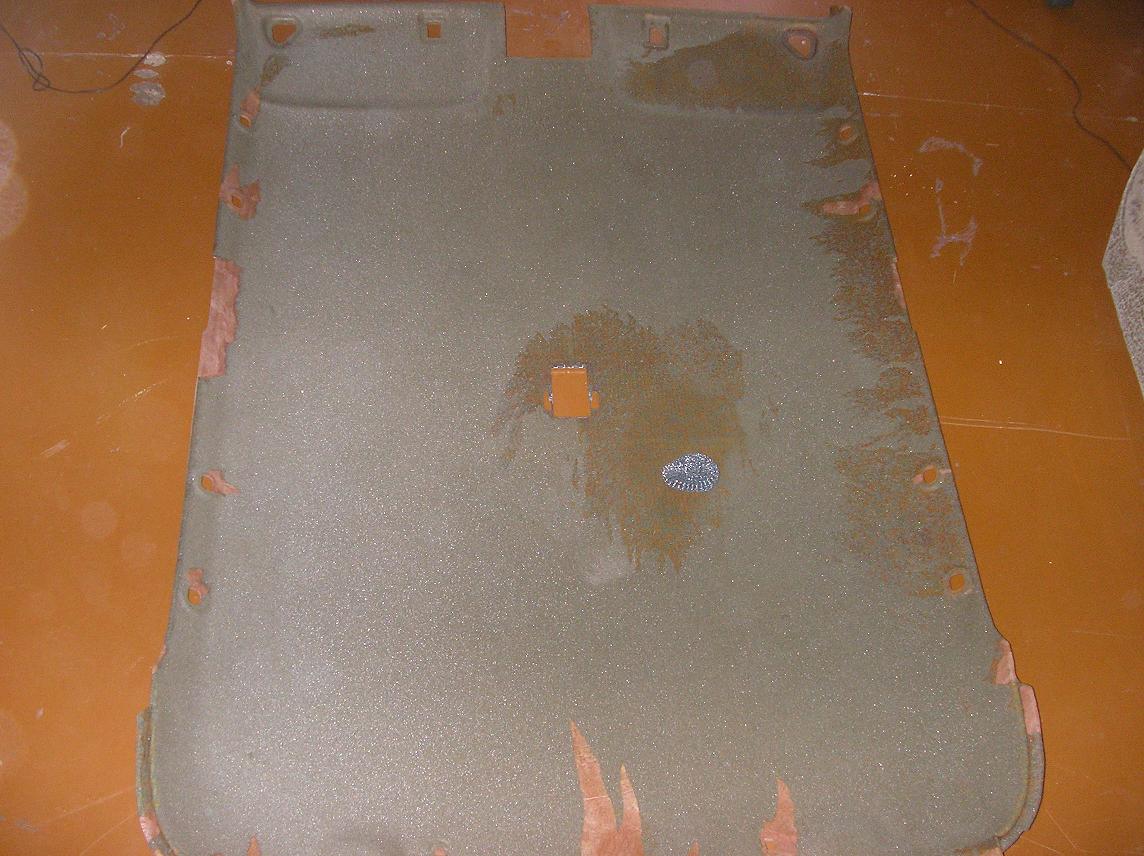

E Mai 26, 2008 10:35

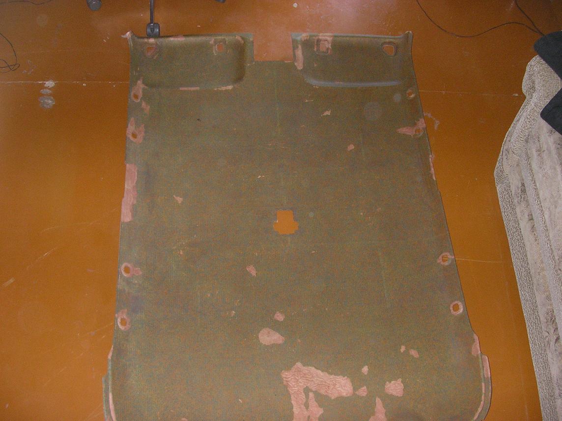

lagi ilma riieta
__In Boost We Trust__

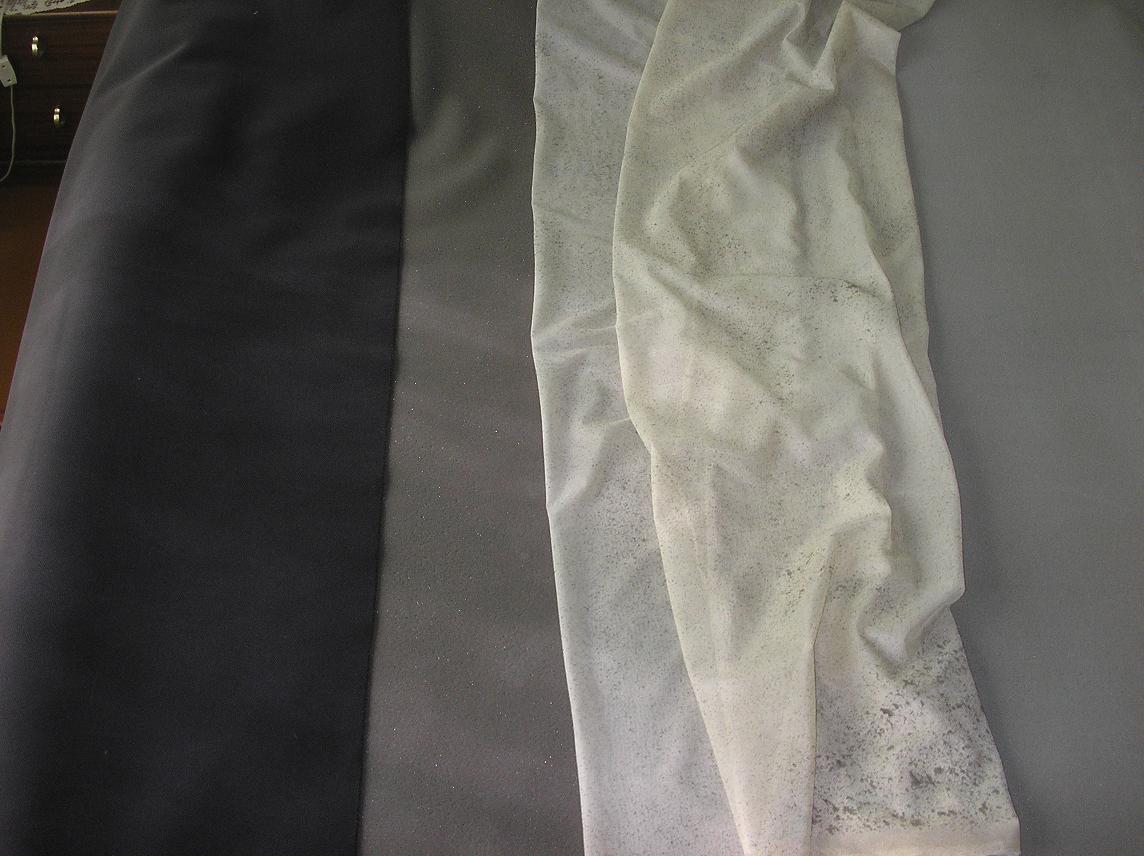

E Mai 26, 2008 10:38
Uus riie, võtsin teiseltpoolt marli taolist materjali maha

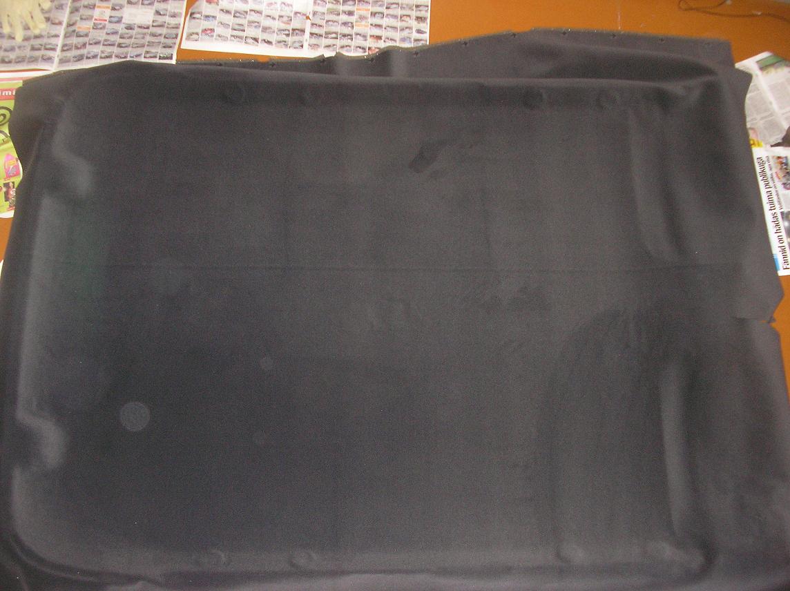

E Mai 26, 2008 10:44
pealeliimimine

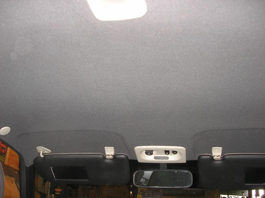

R Juun 27, 2008 12:14
tulemus :thumb:
