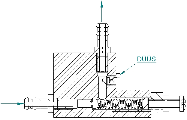

Siin on minu klapi ristlõige. Puudu on tehnilistel põhjustel kõik keermed ja vedru (pressib kuuli). Horisontaalse kanali otstes on pimedad M3 ja M5. Peene kanali läbimõõt on 0,6mm.
C (charge) turbost läheb keskmisesse niplisse, R (return) peene kanali poolsesse niplisse jne.
Rõhu reguleerimiseks on M3 polt kontraga.

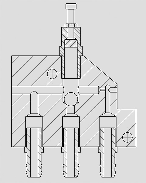

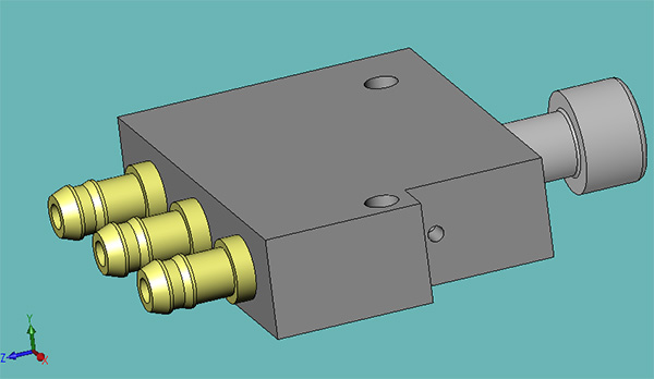

Kopeerisin peamiselt qdwin'i klappi (pisut ka MBC DIY toodud klappi) ning tegin asjast oma nägemuse (minu arvates lihtsama :P). See siis ilma BPC klapita mudelite tarbeks. Kuna ei teadnud vooliu läbimõõte ja muid nipet-näpet väärtusi, siis mõõtmed on suhteliselt ligikaudsed. Peenikese 0,6mm ava asemele panin mingisuguse düüsi - lihtsam korpust teha (peab muidugi uurima, mida kauanduses saada on). Aga rõhutan, see on veel mustand.
Pilti vaadates, saaks siit-seat mõõtmeid kokku tõmmata, eks näis mis saab.

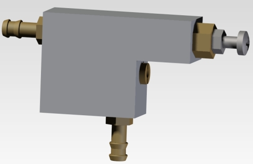

ja tiba eputamist kah.

Tubli poiss! Tule meile tööle! Head kraami ei tohi ripakile jätta!
Uitmõtted: Vea düüs reguleerimiskruvist veidi kaugemale ja tee ta keere pikemaks, väga niru on sellist lühikest keeret nikerdada, aga kui Sul on lühike pulk - pole probleemi. Ma paneks wastegate düüsi samale teljele returni düüsiga. Siis tulevad voolikud ühest suunast.
Kuidas Sa ta kinnitad? Mida lähemal on klapp turbole, seda lühem on wastegate reageerimisaeg. Stabiilne rõhk on esimese hetke impulsist 0,1-0,2 bar väiksem. Samas mida lähemal turbole seda vähem ruumi on rõhku timmida. Ja üsna kõrvetav on see ümbrus. Tee reguleerimiskruvi ja kontra selliseks et saaks ilma mutrivõtmeta reguleerida. Mina ei teinud veel aga jube vilets on voolikute ja juhtmete rägastikus kadunud võtmeid leida. Ristpea on kõige viletsam variant, sisekuuskant märgatavalt parem.
Ja veel, ei tohi unustada et turbost tuleva õhu temperatuur võib olla sadades kraadides (vist isegi kuni 600 kui mälu ei peta). Turbo saab korralikult punaseks 300-400 meetriga.
Kokkuvõte: Tee mis Sa teed aga kontrolli et turbo oleks elu ja tervise juures. Ära tee nii nagu kõik uskmatud seni on teinud.

Õige tähelepanek.
Point ongi selles, et LPT'l pole BPC klappi ega return voolikut. Düüsi kaudu toimub return otse kapoti alla. No muidugi võib ka mingi vooliku tekitada - koht selleks peaks ju olemas olema tegelikult
Noh, kuna tegu on mustandiga, siis pole ka kinnitamise ja asukoha peale veel mõelnud. Selline väärt info ongi hetkel hädavajalik.
Kasutasin firma tükiandmebaasis olemasolevaid kruve mutreid (mudeleid siis). Ei viitsinud esialgu nendega mässata. Lisatud rohkem põhimõtte selgitamise pärast. Aga jällegi - aitähh väärt info eest.
Mismoodi turbot kontrollida? Mida ja kust vaadata?
