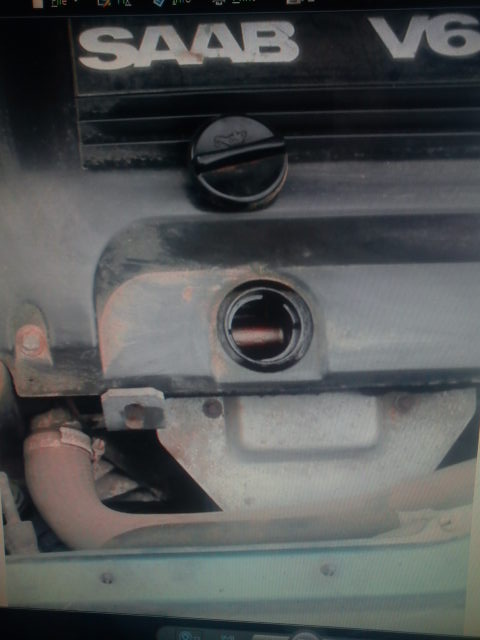

Ostsin igaks juhuks Statoilist täissünt Lazerway 5W-40 ära (ja sellega seoses ka teine küsimus- kui tuleb tõesti õli juurde valada, siis kas selleks on mootori küljes see õlikannuga korgi alune koht?- Pole kunagi vaja olnud sellise asjaga tegeleda...ja ei tahaks valesse kohta kallama kukkuda. Panen pildi sellest "kohast")

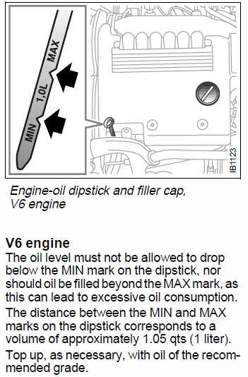

Jah, koht on õige. Kuid usalda ka reaalset õlikogust mitte andurit.
Õlikorgist vasakul on kollane õlivarras. Lase soojal mootoril jahtuda ca 5 minutit tasasel pinnal, siis võta varras välja, tõmba lapiga puhtaks, uuesti sisse ja välja ning vaata kas varras saab üldse õliseks või mitte. Varda peal peaks olema Min ja Max märgistus - ideealne oleks, et õlitase on nende kahe vahel.
Kui varras on täiesti kuiv, siis võib vabalt 2-3 liitrit õli sisse minna, enne kui varras märjaks saab. Sellisel juhul on ka korralik õlileke autol, kas siis väline - mootor märg ja õliloik all või sisene - klapisääretihenditest või kolvirõngastest.

Mul on punase peaga varras, rippus kuskil seal mootori kõrval ja tal on kaks täket ja peale täkkeid u 3 cm pärast jõnks sees- kas me räägime samast asjast?
See jäi päris kuivaks, kui selle ülalnäidatud auku toppisin. Auto all ühtegi loiku ei ole...see peaks ju kohe silma hakkama, kui lekib? Ei?

Mootori kõrval automaatkasti õlivarras ei või olla? See ei tohiks ka päris kuival olla.
Ma eeldan, et viga on mu tõlgendamisoskuses ja sa mõõtsid õli kogust ikka samast "august", kust varda välja tõmbasid, mitte õli sissevalamise kohast?

Tegelikult rippus see varras kuidagi mingi konksu(?) küljes vasakul pool mootorit, sealt polnud midagi mõõta. Ainus loogiline kork tundus olevat see, mis pildil näidatud, õlikannu kujutisega.

Nii, auto taas sõidukorras. Selgus siiski, et õli oli piisavalt, lihtsalt varras oli õige augu asemel pagasnikus...:D
Leidsime ühe teadjama mehega õige koha üles ja õlitase täpselt keset kahte kriipsu, nii nagu ette nähtud. Mina mõõtsin muidugi sealt, kuhu õli lisatakse ja seal jäi tõesti kuivaks.
