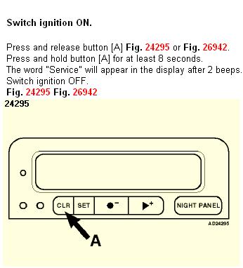

Koos turbo remondiga vahetasin ka õli (kuigi korralise hoolduseni oleks veel aega olnud). Sellest ka küsimus, et kuidas autole selgeks teha, et hooldus on tehtud ja et ta hakkaks uuesti nullist õlivahetuseni jäänud kilomeetreid lugema?

Seda peab Techiga mudima.
P Jaan 10, 2010 10:08
Ei pea.SID`i nupukombinatsiooniga mängides saab ka.

Aga milline se nupukombinatsioon on?

Algselt postitas: Trionic
Seda ma ei teadnud.
Ma arvasin, et lihtsalt on võimalik see ''time for service'' kiri eest ära saada, aga et mälusse jääb asi edasi tiksuma ja et nullimiseks ikka techi vaja.
Kui seda SID'i mudides teha saaks oleks ju jah huvitav teada ;)

P Jaan 10, 2010 17:03
keerad võtme asendisse on.
Vajutad korra nupule clear ja siis vajutad uuesti ja hoiad kuni 8 sec nuppu all, kuni ekraanile ilmub tekst cleared.

P Jaan 10, 2010 20:08
hmm... toimisin vastavalt juhendile, aga tegi ainult ühe piiksu ja ekraanile ilmus tekst cleared.

P Jaan 10, 2010 21:16
Nii ta peaks tegema jah, aga kas see ikka nullib service intervalli? Ma nagu mäletan, et sellega saad ainult häirivast kirjast sidil lahti...
