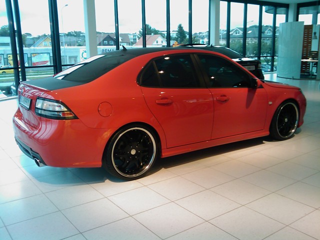

L Veebr 06, 2010 19:59
http://www.autorestyling.eu/
Antud pilt pole küll otseselt samalt lehelt kuid tehnika on sama. Katusel carbon muidu must matt kui õieti mäletan.
