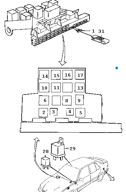

Minuteada on relee täitsa olemas, aga mul pole selle asukohast halligi aimu...hetkel aitax mind ka see, kui mul õnnestux kuidagi need esitulede kojamehed lahti ühendada...olex ainult vaja teada kus asub see krdi relee?????? :( Kes teab, mis aitab sellise jama vastu praegu kõige rohken ???????

Lisatud pildil on näha tonnise releede asukoht.

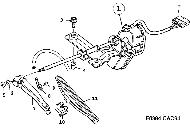

Esitule mootorisse läheb 3 juhet. Ühele tuleb kogu aeg pinge peale. Üks juhe on maandus ja ühele juhtmele antakse pinge peale siis kui klaasipuhastaja vedelikku klaasile pritsid. Ehk siis kangi/lüliti all hoidmise ajal on pinge peal.
Kojamehe mootoris on sellise huvitava nukkmehhanismiga lüliti, et andes ühele juhtmele korraks pinget, tõmmatakse mootor korraks käima ning nukk sõidab lüliti kontaktid kokku. Ning siis saab mootor toidet juba sellelt juhtmelt millele kogu aeg pinge peale tuleb. Pärast viit tsüklit lükkab nukk jälle kontaktid lahti ja kojamees jääb seisma. Kahtlustan, et sinna juhtmele, kuhu lülitamise ajal pinget antakse, on pinge peale jäänud. See selgitab ka klaasipesuvedeliku pumba pidevat töötamist.
EDIT:
Selle lingi all on esitule kojameeste töötsükkel ning ehitus lahti kirjutatud:
http://www.saab9000.com/procedures/electrical/headlampwiperepair.html

Tule kojamehe mootorite pistikute lahti ühendamiseks tuli vist esituli eest ära võtta.
Edit: Pistik on pildil nr 2
