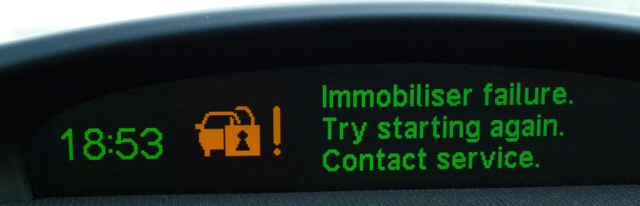

Parempoolse esimese ukse nupp ei liigu kui puldist kinni lahti vajutada. Lisaks avastasin täna, et ka aken ei liigu sellel uksel üles alla kui nuppu vajutada. Kas viga võib ehk olla pistikus, mis ukse külge tuleb? Kas on kellegil veel miskit sellist juhtunud? Lisan siia pildi ka sellest, mis viga tabloo peal näitab.

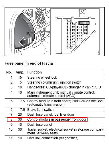

1.Uurisin manuali ja selle järgi on igale uksele eraldi 30 amprine kaitse. Kõrvalistuja ukse kaitse on nr.8. Kiskusin selle välja ja vahetasin tagavara kaitsme vastu (kuigi traat oli terve aga proovimise pärast). Midagi ei muutunud.

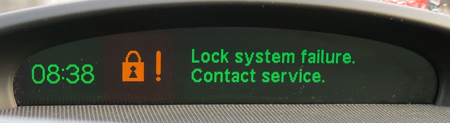

2.Kiskusin ukse küljest pistiku lahti ja käivitasin masina. Niipalju oli erinev, et tabloo peal oli uus kiri. Kui siis masina seisma jätsin ja pistiku tagasi külge panin siis oli see kiri kadunud ja jälle vana kiri tagasi.

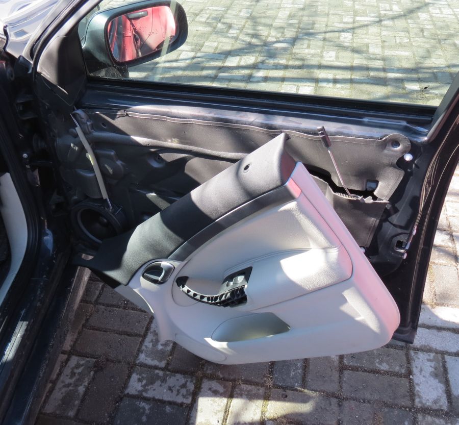

Kuna täna päike paistis ja ilm oli kena siis otsustasin veel natuke uksega mässata. Üks töökaaslane pakkus, et ukse sees on ehk massi juhtmel kehv ühendus seega otsustasin, et piilun ukse katte alla ja kui seal midagi ei avasta siis rohkem enam midagi ise leiutama ei hakka.

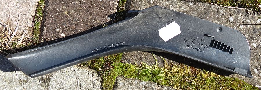

Ukse katte mahavõtmisel on kõige nõmedam selle plastik katte maha katkumine, mis on käepideme peal. Vaikselt urgitsesin ja serv oli lahti ning tee mis teed aga ära tulla ei tahtnud. Kuna mul oli siit foorumist kuskilt meelde jäänud, et see tulebki lihtsalt jõuga ära tirida siis hakkasin sellest kinni, ise mõeldes, et kas jääb terveks või ei. Igatahes see plastik on suht sitke ja sain selle tüki tervelt kätte. Edasi oli juba lihtne kruvid lahti kruttida ja siis uksepolstrit servadest sikutades oli selline tunne nagu mingid trukid läksid klõps ja klõps igaltpoolt lahti ning oligi uksekate mul peos.

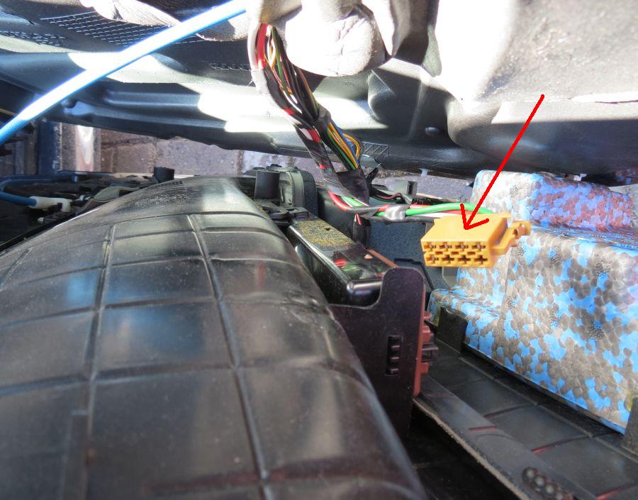

Esimene asi, mis uksepolstri taga silma hakkas oli üks oranz pistik, mis lahtiselt tilpnes. Pistsin selle sobilikku avasse, mis tühi oli ja kui proovisin, kas ukse küljes asjad funkavad siis minu rõõmuks kõik toimis. Viga oli siis selles, et pistik oli lahti :head:
Üks, millest ma hästi aru ei saa on see et sellel oranzil pistikul on ju lukustusnaga küljepeal, mis teeb klõpsaka kui pistik kinni lükata. Kuidas see sai üldse välja vajuda aga ega seda vist välja ei mõtle ka. Lisan paar pilti ka siia juurde.
